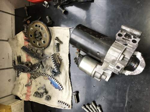

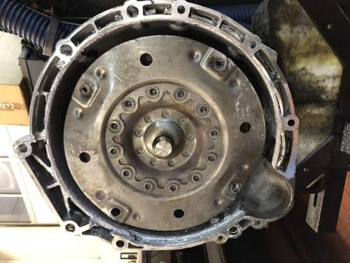

Ich hänge mich mal an euer Thema an: Ich habe einen 2012er 525D xDRIVE der mit 120.000km und einem Getriebe totalschaden in der Niederlassung steht.
Nachvollziehen kann man immer noch nicht, wie das Ganze vor sich ging.
Bildermäßig würde mein Schaden zu diesem hier passen, nur dass mein Schwungrad nur noch aus Einzelteilen besteht.
Anlasser ist tot, Getriebegehäuse ebenfalls - Kulanz 0% - ich versuche gerade etwas über die Kundenbetreuung zu erreichen....
Schaden mindestens 13K.
Meines ist regelrecht „explodiert“ lt. meines Freundlichen.
Folgeschaden: Autom. Getriebe, Getriebegehäuse, Anlasser.
Wie bereits gesagt, fehlerhafte Nietverbindung, daher 100% Kulanz
meines ist ebenfalls explodiert - Getriebehäuse gebrochen etc - klingt nach wirklich ähnlichem Schadensbild und eventuell auch gleichem Auslöser!
bis jetzt keine Kulanz, deshalb suche ich gerade nach Betroffenen :-)

@rohrxp schrieb am 8. Februar 2019 um 09:57:50 Uhr:
mir ist das kurz nach der Abfahrt von der BAB passiert, es waren Geräusche, als würde man ne Horde Blechdosen an einer Schnur hinter sich herziehen, Fahrzeug fuhr noch ganz normal, nach Motorstopp dann Ende, Abschlepper, zu BMW, Kulanzantrag, nach ca. 14 Tagen war alles wieder im Lack!
