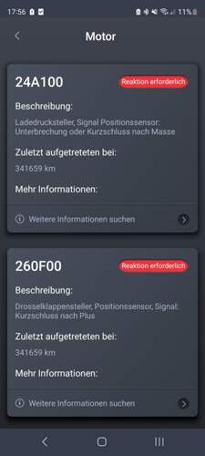

Der Motor läuft wieder allerdings nur im Notlauf , laut Auslesegerät Drosselklappensteller und VTG-Versteller unplausible Position. Ich hab bei denen nichts angegriffen.
Muss man die vielleicht neu anlernen bzw kalibrieren bzw Adaptionswerte etc. zurücksetzen, wenn man den Kabelbaum getauscht hat? Oder hat das Steuergerät etwas? Weil im Steuergerät stand auch Sprit drin.
Oder manipuliert der Notlauf die Drosselklappensteller und VTG (Variable Turbo Geometrie) -Steller?

...gibt's Fehlercodes?
@maxmosley schrieb am 19. Februar 2023 um 12:19:11 Uhr:
Fehlercode: 24A100
Fehlercode: 260F00
Wenn man beide Stelle abzieht vom Kabelbaum sagt er kein Signal bzw. Kurzschluss nach Plus. Also es kommt Strom an. Aber wenn man ansteckt sagt er der Positionssensor selbst hat etwas.

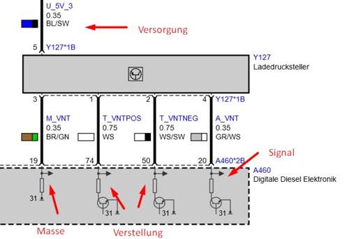

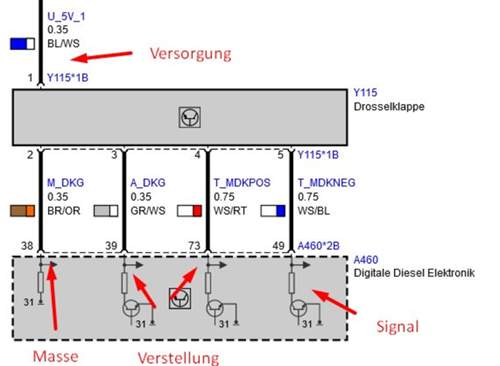

Ich schicke Dir die Schaltgrafiken, so dass Du die Farbkodierungen erkennst.
Beide Sensoren haben eine Versorgungsspannung von 5V.
Zu prüfen ist (hast Du ja teilweise schon)
- dass Signal und Masse des Ladedrucksteller-Sensors keine Verbindung haben
- dass Signal und Versorgung des Drosselklappen-Sensors keine Verbindung haben
Ich würde die Sensoren solo und den Kabelbaum - obwohl er neu ist - mit abgezogenem Kompaktstecker an der Motorsteuerung (DDE) prüfen.
HInweis: Der Drosselklappenfehler sperrt die DPF-Regeneration. Ein Anlernen wegen Erneuerung des Kabelbaums ist nicht nötig.

...die Grafiken habe ich nicht selbst gemacht und nur gepostet, weil mein Text verloren gegangen ist.
Hier die Belegung:
AGR-Ventil-Steller
"blau/weiß" > 5V Versorgung Sensor
"schwarz" > Signal
"braun/grün" > Elektronikmasse
"weiß/gelb" > Motor, Verstellung NEG
"grau/rot" > Motor, Verstellung POS
Raildrucksensor
"gelb/rot" > Signal
"braun/grau" > Elektronikmasse

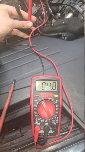

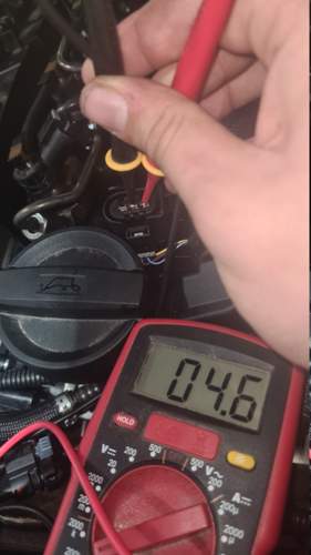

Danke für die Belegung!
Also Strom ist da (siehe Bilder) es werden wahrscheinlich die Sensoren wirklich defekt sein?
Weil ich hab nur noch die zwei kritischen Fehlercodes:
257E00
250900
(Unterbrechung oder Kurzschluss)
LG
Markus
...hast Du die Kabelstrecken auf Durchgang und Kurzschluss mit beidseitig "offenen" Enden gemessen, so dass die Drahtverbindungen von Sensor und DDE separiert sind?
Dann müsste sich eindeutig bestimmen lassen, welche Komponente, Sensor oder Kabel, defekt ist.
Sonst bleibt nur die Signalverarbeitung in der DDE übrig.
