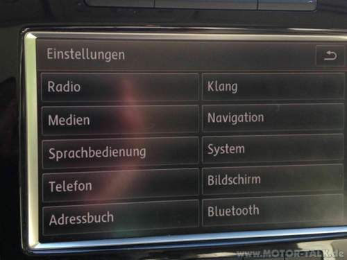

Hab jetzt heute beim :) im Rahmen des WR/SR-Tauschs extra ein SW-Update fürs RNS850 machen lassen (dabei haben die noch meinen schicken Touareg-Schlüsselanhänger verschlampt :rolleyes:) und die Konfigurationsmöglichkeiten beim Dynaudio sind genauso bescheiden wie zuvor. :(

Einspruch! Das geht bei meinem MJ 2011 mit der 2013er Software auch.:D
Was für ein Update hat dir der :) eingespielt, wenn die Einstellungen immer noch fehlen? GPS-Zeit vorhanden?
Frage ich mich auch :rolleyes:
Wo kann ich das mit der GPS-Zeit überprüfen? Winterzeit/Sommerzeit-Umstellung macht der dicke auch automatisch und die Digitaluhr geht ziemlich genau...in den zweieinviertel Jahren musste ich die Uhr nur einmal nachjustieren, da sie eine Minute nach ging.
Beim Soundsystem ist alles wie vorher. Voreingestellte Profile wie Klassik, Rock oder Pop gibt es bei meinem nicht, beim Vorführer (MJ2013) war dies vorhanden.
