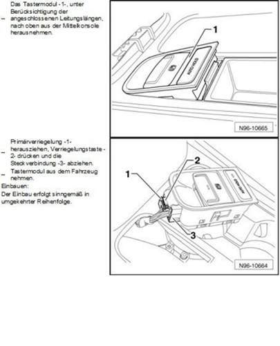

Hab hier noch was gefunden, als ich bei einem Kollegen "Autohold" nachgerüstet hab.
Chris
habt ihr auch ne teilenummer
Danke für die Bilder.
@darkman6:
die Teilenummer für den Taster mit Auto-Hold steht auf dem Screenshot.
Musst nur die Farbe noch raussuchen. 😉
[Edit]
Die Auto-Hold-Taste ist bei den TNs mit 5N... dabei.
Auto-hold-taste
@darkman6:
[Edit]

Die Einbauposition müsste vorne im Mitteltunnel zwischen den Sitzen sein.
Allerdings wird ein Austausch des Steuergerätes - ohne entsprechende Codierung - nicht viel bringen. Sprich, es gibt keine unterschiedlichen Steuergeräte für mit/ohne Autohold.
Es ist immer ein und das selbe Steuergerät für die Feststellbremse, nur halt mit unterschiedlicher Codierung.
Warum kaufst Du nicht einfach für schmales Geld den Taster mit "Autohold" und lässt das ganze dann von einem hilfsbereiten VCDS`ler aus Deiner Ecke codieren?
http://www.vagcomforum.de/?showforum=61
Das dürfte die einfachste/günstigste Variante sein.
