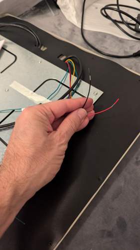

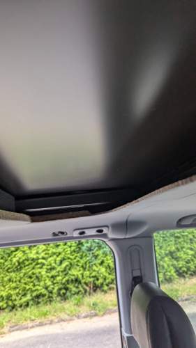

Guten Morgen,
gibt es jemanden, der bereits einen Deckenmonitor verbaut hat?
In meinem Viano ist die Vorrüstung Rear Seat Entertainment vorhanden und links neben dem Lenkrad ist eine Taste "DVD OFF".
Ist bekannt welche Kabel bereits von Werk aus verlegt sind und wo diese Kabel entlang bzw. hinführen?
Gibt es eine Halteplatte/Grundplatte für den Viano? Oder habt ihr eine Vorrichtung an die Decke geklebt (Sika-Flex oder ähnliches)?

Also ich suche immer noch gerne nach Tips zur Kabelführung und Kabelbelegung der Vorrüstung Rear Seat Entertainment beim W639. Weiterhin gerne weitere Infos über eine Möglichkeit zur Befestigung einer Halteplatte.
