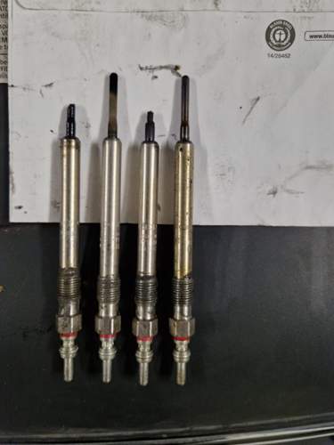

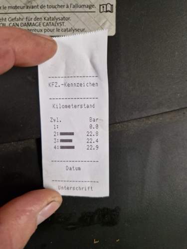

Update von heute: nach langer Suche wurde heute der Fehler gefunden , zwei glühkerzen sind abgebrochen und wahrscheinlich im Motorleistung lauf. Zylinder 1 ohne Funktion …
Hat jemand eine Empfehlung für die nächsten Schritte ?
