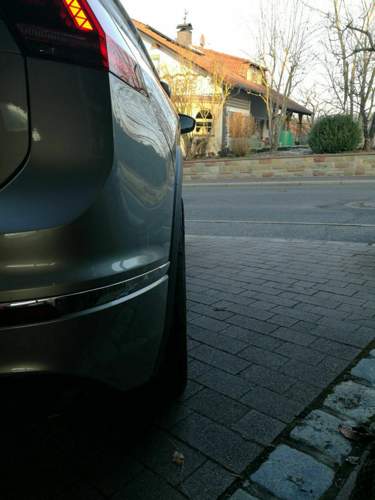

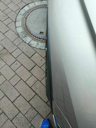

könntest du mir evtl. nochmal ein Bild zukommen lassen, mit der Draufsicht (Radhauskannte/Reifen) und vom Heck?
Danke vorab
vg
Stefan
[Von Motor-Talk aus dem Thema 'Spurverbreiterungen Tiguan 2' überführt.]
Die sind ausm Archiv aber trotzdem aktuell. Wenn du sie genauer haben willst, so gegen drei... 😉
Bzw. ich merke gerade das aus irgendeinem Grund das Hochladen der alten Bilder nicht funktioniert... Ich mach dann doch gegen drei ein paar neue... 😉
