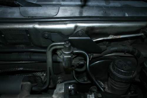

@Krumekraz Dann vll noch mal was anderes versuchen: Schalte mal das Abschaltventil ab. Dazu musst nur die Kabel am Stecker lösen und kurz schliessen. Wenn du ihn dann gestartet hast und er rennt kannst ihn nur noch mit "abwürgen" aus machen. sonnst läuft er so lange bis der Tank leer ist :-))))
WICHTIG: Nicht den Zündschlüssel zurück drehen, bevor du ihn nicht abgewürgt hast. Sonst rennt die LiMa weiter und haut dir die Hauptsicherung irgendwann raus (ist mir passiert)
wenn er anspringt ohne stress ist es Falschfunktion des Abschaltventils.

Muss das Abschaltventil nicht 12 V bekommen um geöffnet zu sein ?
Wenn er mit Bremsenreiniger/Starthilfe anspringt liegt der Fehler in der Kraftstoff versorgung
@asterix1962 ja sicher bekommt das 12 Volt. Aber wenn es kurz geschlossen wird gehts ja auf. Und wenn es auf geht, fliesst Diesel. Damit wäre dann geklärt, ob der fehlende Diesel am eventuell defekten Abschaltventil liegt.
Ergänzung: meines hatte sogar einen Wackelkontakt. Geht ... geht nicht .... geht .... geht nicht. Bis hin zu Abschalten während der Fahrt. So bei 80kmh ist das echt nicht lustig.
Ja dann bringt es doch aber nix das Kabel zu brücken , sondern es muss 12 V auf das Ventil ? Oder hab ich nen Denkfehler ?
Du hast keinen Denkfehler @asterix1962 .... ich hab einen Beschfeibungsfehler
1) Kurzschliessen damit es nicht mehr elektrisch angesprochen wird
2) Magnet (reicht eine normaler z.B. aus einer Box) auf das Abschaltventil drauf packen (man muss hören das es klickt)
3) Dann starten und versuchen ob er anspringt.
Sorry, das mit dem Magneten hab ich gedacht aber nicht geschrieben.
So hab ich es versucht und dann hats geklappt mit dem ausprobieren ob es geht.
also nach rein akustischer Wahrnehmung öffnet und schliesst die Klappe. werde das aber trotzdem mal testen.

@carlocontain dieses Abschaltventil ist das teil an der Spritzwand mit den Schläuchen dran?
