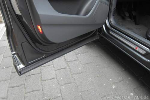

habe heute in Neckarsulm meinen neuen Q3 in Empfang genommen.
Geiles Gefährt. Und die veränderten Türleisten waren bereits verbaut.
Foto anbei.

Ich habe zwischenzeitlich die kompletten TPI-Unterlagen.
Leisten werden im Rahmen der Gewährleistung eingebaut.
Mein Händler hat diese heute bestellt. Ersatz/Wechsel erfolgt kostenlos. Die TPI Nummer mit Datum, die im Forum genannt wurde beim Servicemitarbeiter des Händlers angeben, Rest steht im PC online.
Nachträgliche Info zur TPI:
Vorgangs-Nr.: 2029054/1 vom 27.04.2012, Maßnahme: Tausch aller Türabschlussleisten am Fahrzeug.
Tür vL Rumpfnummer 853959 Position 10
Tür vR Rumpfnummer 853960 Position 10
Tür hL Rumpfnummer 853969 Position 11
Tür hR Rumpfnummer 853970 Position 11
OT-Hinweis (interner Hinweis zur Bestellung): "Achten Sie bei der Bestellung darauf. dass Sie die neuen Türabschlussleisten bestellen die nach der KW 14/2012 zum Einsatz kommen".
Hoffe, diese Info hilft allen weiter.
