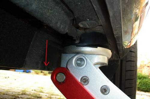

als ich neulich morgens meinen Wagen aus der Garage fahren wollte, war im linken Hinterrad keine Luft mehr - dafür steckte eine lange Schraube in der Lauffläche.
"Gut", dachte ich, "dass ich den Wagen mit Reserverad und Wagenheber konfiguriert habe"...
Pustekuchen.
Wenn man den originalen Audi Scheren-Wagenheber ansetzt, berührt der unter das Auto zeigende Schenkel (nennt man das so?) einen Teil der Unterbodenverkleidung, lange bevor die eigentliche Aufnahme des Wagenhebers die Ansatzstelle am Fahrzeug berührt.
Zunächst hatte ich die Befürchtung, dass ich das Problem bin und nicht der Wagenheber, der herbeigerufene Audi-Service-Mitarbeiter musste mir nach anfänglichen Zweifeln an meiner Darstellung dann aber doch zustimmen: Der Wagenheber scheint nur dann seine Arbeit ordentlich zu verrichten, wenn man genug Luft in den Reifen hat!
Kann das denn wahr sein - ich kann es selbst immer noch nicht glauben...

Hallo
Ist wohl die Stelle der Verkleidung gemeint, die ich im angehängten Bild markiert habe (hier ein Beispiel mit hydr. Wagenheber, da wäre das u.U. kein Problem)? Dass dort der Scherenwagenheber bei einem Platten nicht mehr passt hätte ich mir bis jetzt auch nicht vorstellen können und das wäre tatsächlich ein peinliches Eigentor der Audi Ingenieure. :eek:
Im Falle eines Falles (Platten unterwegs) wären diejenigen mit dem Tirefit Set an Bord vielleicht dann doch im Vorteil. ;)
Hintere-Unterbodenverkleidung

Themenstarteram 16. April 2015 um 8:19
Genau die Stelle ist gemeint.

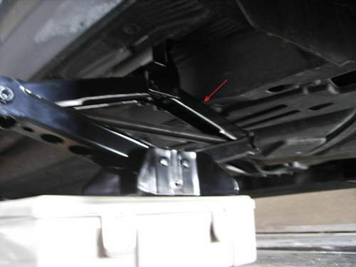

Nachdem ich Gott sei Dank keinen Platten habe, habe
ich folgendes simuliert.
Die Höhe der Reifenflanke vom Boden bis zur Felge sind ca. 8 cm.
Habe dann den Wagenheber auf einen Verbandskasten gestellt
der diese höhe hatte.
Den Wagenheber hatte ich genau unter dem Falz gestellt wo
dieser laut Bed.Anleitung sitzen soll.
Das Problem beim hochdrehen ist hinter dem Falz.
Dort ist ein etwas breiterer Schweller und an diesem
steht dann der Wagenheber an, bevor das Teil
in den Falz greift. Siehe auf dem Bild wo der Pfeil ist.
Manfred
Img-0177
Tolle Simulation. Also ist dann tatsächlich genau die markierte Stelle wie im Bild in meinem Beitrag weiter oben betroffen.
Es wird doch sowieso alles im Computer (3D Modell) konstruiert. Eine einfache Simulation im virtuellen Modell hätte den Entwicklern das Problem mit dem Wagenheber bereits aufgezeigt. Wie geht soetwas nur durch.
