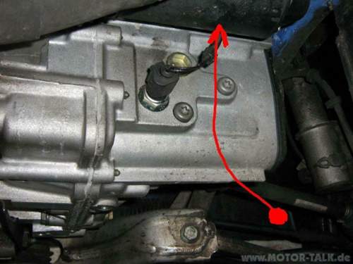

Moin
jeder Lupo sieht natürlich etwas anders aus, aber da unten sollte er bei fast jeden Lupo liegen.
Mehr oder weniger neben dem Getriebe.
Mfg
Frank

Jau - danke, damit kann ich was anfangen. Reicht eigendlich ein wagenheber öder muß ich zwingend auf die bühne ???
Danke aber schonmal vorab ;-)
Moin
Ich habe zwar noch keinen Anlasser ausgetauscht, aber so wie das beim3L aussieht, sollte es mit einem Wagenheber reichen.
Mfg
Frank
