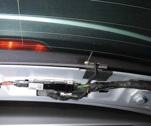

So jetzt komme ich mal wieder mit einer Frage um die Ecke. Bin bei der Unterbringung der DAB Antenne beim FL Avant A6. Ich habe in der Seitenscheibe keine Möglichkeit den originalen Verstärker anzubringen da nicht vorgesehen. Jetzt wollte ich es in die Heckscheibe integrieren. Nun habe ich ein problem welcher Anschluss der richtige ist. Habe schon drei Verstärker verbaut und oben rechts ist jetzt noch eins frei. Habe aber nichts raus bekommen wofür der eigentlich ist.
Kann mir da jemand helfen wo ich den DAB unterbringen muss ?
Ich danke schon im Vorraus bei Euch
MFG Andreas VS
Heckscheibe DAB+
Kannst Du nehmen. Ist für Analog TV gedacht gewesen. Da "zufälligerweise" die in Deutschland genutzten DAB Frequenzen auch genau in dem Bereich liegen (das 1,5Ghz L-Band hat in Deutschland keine Funtkion), passt auch die elektrische Wellenlänge der Antenne. Hab sie auch dort angeschlossen.
Wenn Du gute(!) Löterfahrung hast, dann kannst Du den Anschlussrest ablöten und direkt ans Pad dranlöten. Wenn Du nur mittelmäßig oder Lötanfänger bist, dann gehe an den Drahtrest (und lass den auf der Scheibe dran). Wenn man es falsch macht, ist ruckzuck die dünne Silberleitschicht weg.
Antennenverstärker montierst Du mit einer Krallenkäfigmutter beim Erdungskabel in Deinem Bild.

Ich habe den Verstärker (auch von Audi) wie beschrieben (Bild vom Fragesteller) montiert und dort das eine Kabel an der Scheibe direkt angelötet. Das andere ist ja nur eine Brücke im 3 pol Stecker. Mittels Fakra Kabel bin ich hinter der Dachverkleidung links rüber zur D-Säule und dort nach unten zum Radiotuner hinter der Seitenverkleidung.
Ha! Hab doch noch 3 Bildchen auf die Schnelle gefunden. Anbei:
Ich habe das HF Kabel, welches vom Verstärker zur Radiounit läuft noch mit gepolstertem Vliesstape umwickelt, damit nix klappert. Im Bild noch ohne.
