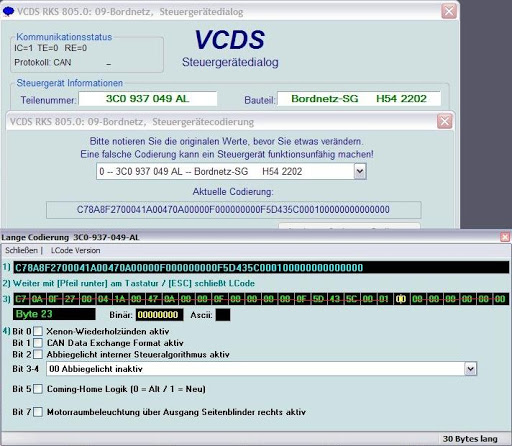

mich stört es ungemein das man immer erst die Lichthupe betätigen muss damit das Licht angeht.
Würde das ganze gerne ändern!
Habe im Forum diesen Beitrag gefunden wo jemand diese umprogrammierung an seinem Touran gemacht hat.
Mein ihr das funktioniert auch beim Tiguan ?
Hier gibt es doch einige VAG spezialisten.
Oder hat schon jemand andere Erfahrung ?

ja das ganze funktioniert auch beim Tiguan, da dieser über das gleiche Bordnetzsteuergerät verfügt.
Ok, wer kennst sich damit aus, bzw. könnte das umprogrammieren ?

wie schon in meiner ersten Antwort => ja es lässt sich umprogrammieren,ob der Händler es auch kann,liegt an ihm selbst,er hat zumindestens die entsprechenden Gerätschaften dazu.Nur zeigt die Erfahrung,das die meisten sich damit nicht wirklich auskennen. Ansonsten jemanden in der Nähe suchen,der über VCDS ( früher VAGCOM) verfügt.Damit ist das eine Sache von 2Minuten.
Okay...das heißt ich kann jetzt zum Händler gehen und sagen er soll mit bitte mit VCDS diesen Code aufspielen und dann funktioniert das ganze ?
Funktionieren die anderen Codes aus dem Fotoalbum auch beim Tiguan ? ( Fotoalbum
Wie sieht es mit der Garantie aus ?
der Code ist richtig, nur der Händler wird kaum über VCDS verfügen, der hat seinen eigenes Gerät dafür. Sollte der Händler aber auch damit hinbekommen über die geführte Fehlersuche,sofern er sich damit auskennt. Ansonsten mal unter diesem Link schauen,ob jemand in deiner Nähe mit VCDS dabei ist. Die anderen Codierungen sind auch beim Tiguan möglich,sofern die Ausstattung passt.

mein Versuch ist heute fehlgeschlagen, bei meinem Freundlichen das "Coming home" von manuell auf automatisch umprogrammieren zu lassen.
Laut seiner Aussage funktioniert das nicht - und muß also so bleiben: ..Motor aus...Lichthupe betätigen...Tür öffnen ... und siehe da es werde Licht (gemäß der eingestellten Nachleuchtzeit in der MFA).

für Österreich/Tirol weiß ich leider niemanden,aber sollte das jemand aus meiner Umgebung programmiert haben wollen,einfach PN an mich!!! Und "normalerweise" sollte das auch jeder Händler können,aber die benutzen das Gerät meistens nur um den Fehlerspeicher auszulesen,da die anderen Funktionen wenig bekannt sind.
