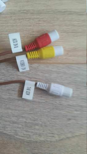

Super danke euch 🙂. Mir fehlen etwas die chinch Aushänge. Bin kein Fan von high Low Adaptern. Aber das ist nur meckern auf hohem Niveau.
Chinch ist doch vorhanden
Chinch und einige weitere Anschlüsse sind vorhanden, am Gerät selbst sind diese aus ?Platzgründen ? auf nur ein paar Stecker zusammengefasst.
20160714-154739
20160714-154757
20160714-154817
Ach so, jetzt verstehe ich es =) Ja das ist ja super, dann werde ich noch bisschen sparen und mir das selbige Gerät zulegen.
