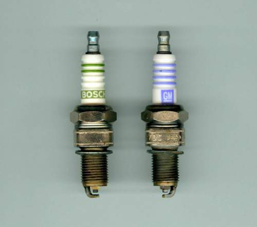

Guten Tag,
hoffe hier aus dem Forum kann mir wer helfen. Bin schon seit Monaten am versuchen das mein Kadett anspringt..... ohne Erfolg:
aktueller Stand:
Funken an den Zündkerzen sind normal
Markierung Zahnriemen stimmt
Benzinpumpe funktioniert
NEU:
Zündverteiler, Zündspule, Zündkabel, Zündkerzen,Steuergerät
Was noch seltsam ist:
nur 1 Kerze ist schwarz, aber es sieht so aus wie wenn kein Benzin eingespritzt wird, da die Kerzen trocken sind
DREHZAHLMESSER bewegt sich nicht beim betätigen des Anlassers???
Ist die Stellung des Zündverteilers egal? Es sind ja innen 2 längliche Zapfen die in die beiden Ausbuchtungen im Motor gehören?
Wie ist noch die korrekte Stellung der Zündkabel am Verteiler?
hoffe es kann mir wer weitere Tipps geben, mit Bremsenreiniger kann man ja auch versuchen das er startet,
kann mir hier jemand helfen diesbezüglich bei dem C16NZ Motor
bin schon sehr am Verzweifeld
lg
Mario

Versuchen wir es mal...Also : lief der Motor denn einwandfrei, b e v o r diese Teile ausgetauscht wurden ? Stellung Zündverteiler ist natürlich n i c h t egal...die Nuten sind desaxiert, d.h. wenn sie nicht in der richtigen Stellung montiert werden, so wird der Verteiler zerstört. Zündfolge ist bei den meisten Autos 1 - 3 - 4 - 2 (wenn es nicht gerade ein Ford ist ), wobei Zylinder 1 meistens derjenige auf der Steuerseite ist ( wenn es kein franz. Wagen oder eine Isabella ist ). Korrekter Anschluß der Kabel - habe ich im Buch, ggf. Photo, wenn Du brauchst, einfach sagen. Den Fehler in erster Linie mal bei den Neuteilen suchen....! Kompression ist gut ?

A.) Nockenwellengeber hat er nicht (nicht als Sensor Nockenwelle)! Zünd.- und Einspritzsignal werden im Steuergerät über das Zündverteilersignal (TSZI) berechnet!
B.) Drehzahlmessersignal kommt vom Motorsteuergerät!
Zündzeitpunkt muß durch drehen des Verteilers und anblitzen, mit eingesetzter Brücke am Diagnosestecker, eingestellt werden (dadurch auch der korrekte Einspritzzeitpunkt)!
Steuergerät soll neu sein?
Kommt ein Einspritzsignal (getaktete Masse) am Einspritzventil; Klemme D16 Steuergerät; Blaues Kabel an!
Am anderen Kabel am Einspritzventil (Farbe Schwarz) liegt Klemme 15 Zündspannung an!
Sprich: Einspritzventil abstecken und mit Prüflampe beide Kontakte am Kabelstecker brücken! Nun starten und schauen ob Prüflampe leicht (dunkel) flackert! Geht auch mit Voltmeter (hier am bessten mit analogem; Zeigerinstrument)!
Kl. 15 Zündspannung ist vorhanden da gleichzeitig Spannung für Zündspule!
1.) Zündverteiler richtig einsetzen und Zündzeitpunkt einstellen!
2.) Zündfolge der Zündkabel prüfen!
3.)Alle Massekabel an Batterie und Zylinderkopf prüfen!

Haben den Stecker der einspritzdüse an ein Messgerät angehängt: schaltet man die Zündung ein, werden 12v angezeigt, startet man wechselt es auf 10,5v, sprich es schwankt.
Mit starterspray hat der Motor gegurgelt und auch der Drehzahlmesser hat sich bewegt. :-)
Wie kann ich denn die Funktion der einspritzdüse feststellen? Hab sie ausgebaut bei mir daheim. Wenn ich sie mit einer Autobatterie verbinde, müsste doch was passieren,oder?
Als nächstes hätte ich die Düse getauscht, oder habt ihr noch andere Ideen?
Vielen Dank im Voraus
Mario
Wenn die Einspritzdüse draußen ist, muß beim Zündung einschalten (Kraftstoffpumpe läuft kurz an) Kraftstoff in den Ansaug laufen da ja keine Einspritzdüse den Weg versperrt!
Dies mal prüfen!
Wenn i.O. Kabelstecker des E.-ventils nochmals genau ansehen. Kann durch knicken zum messen Kontakt geben und angesteckt nicht mehr (Kabelbruch)! Hatte ich schon mal!
Wenn alles bis dahin i.o. ist und beim starten kein Benzin eingespritzt wird, ist wohl dein E.-Ventil defekt!
Zusätzlich kannst du das Einspritzventil auf Durchgang prüfen!
Mit Ohmmeter sollte ein Wert (hab gerade nur den Wert vom C14NZ da, sollte aber gleich oder ähnlich sein) von 1,5 bis +- 0,2 Ohm sein! Gemessen bei ca. 20°C!
