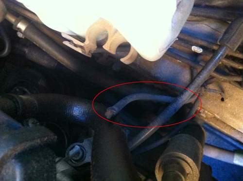

da meine Klimaanlage immer nur mal sporadisch geht (und dann auch kühlt) habe ich mir heute den Klimakompressor mal genauer angeschaut und dabei ein loses (scheinbar abgerissenes) Massekabel entdeckt (Fotos siehe Anhang) , welches Richtung Klimakompressor geht.
Nun weiss ich nicht wo dieses Kabel angeschlossen wird bzw. habe keinen Anschlusspunkt finden können. Nun habe ich 2 Fragen (vor allem an die Profischrauber bzw. lesen hier ja auch ein paar Mercedesmitarbeiter mit):
1) Kann dieses lose Massekabel die Ursache für den sporadischen Ausfall des Klimakompressors sein?
2) Wo muss ich dieses Kabel wieder anschliessen (Anschlusspunkt, Kabelschelle, o.ä.) ?

Du hast den Anschlußpunkt schon fotogrfiert! Genau an der Torx Schraube rechts von Deinem roten Pfeil
gehört das Kabel hin. Man kann sogar den Kabelschuh auf Deinem Foto erkennen.

DANKE ! Habe gerade nochmals nachgeschaut und den Kabelschuh gefunden ... DANKE !
Der Kabelschuh ist jedoch nicht an der TORX-Schraube befestigt, sonderen an dieser (mit blauem Pfeil gekennzeichneten, siehe Foto) Schraube mit "Flügeln" ! So eine Schraube habe ich noch nicht gesehen und weiss gar nicht mit welchem Werjzeug ich die aufkriegen soll ????
Gibts dafür ein spezielles Werkzeug ?
Würde das gerne selber machen ... also Schraube ab ... Kabelschelle wieder mit dem Kabel verbinden ... und wieder festschrauben ! Im Augenblick hindert mich daran nur, dass es keine normale Schraube ist ! Ne Idee ???
P.S.: Die Schraube ist quasi keine Innen-Torx, sondern eher eine Aussen-Torx-Schraube ! Aber dafür habe ich kein Werkzeug ! Wie macht diese Schrauben Mercedes locker ... Spezialwerkzeug ?

So ... Massekabel ist wieder dran, aber Klimakompressor schaltet trotzdem immer mal wieder sporadisch aus bzw. gar nicht erst ein.
Jetzt will ich noch das andere Kabel zum Klimakompressor checken. Sieht aus wie ein Rundstecker, lässt sich aber nicht abstecken .... und ich will nichts kaputtmachen.
KANN MIR JEMAND SAGEN, WIE ICH DIESEN STECKER ABKRIEGE ? Einfach nur mit Gewalt abziehen oder muss man noch irgendeine Verriegelung vorher lockern ?
