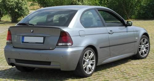

Liebe Freunde,
mein E46 316ti hat die typische kleine Heckspoilerlippe hinten auf dem Kofferraumdeckel aufgeklebt (siehe Bildanhang). Wagen und Lippe sind beide silber.
Ich möchte die Lippe entfernen. Gründe:
1. Durch diese Lippe entsteht eine unschöne scharfe Kante und gerade beim Compact, der ja schon ein sehr stark beschnittenes Heck hat müssen diese Extra-cm on top nicht auch noch sein, um diese steile Wand noch höher zu machen.
2. Mein E39 hatte so eine Lippe nicht und ich weiß noch, wie toll ich das Heck und diesen eher fließenden Übergang fand. Wirkte ruhiger, erwachsener.
Frage:
Wie entferne ich die Lippe am Besten? Ich vermute doch richtig, dass sie nur geklebt ist, nicht etwa gesteckt o.Ä. Ich las Dinge wie vorsichtig mit Föhn erwärmen und mit Angelschnur drunterher ziehen, um den Kleber zu zerschneinden qusi.
Bleiben nach der Entfernung Rückstände? Gibt es irgenwelche erkennbaren Farbunterschiede im Lack an der Stelle wo die Lippe dann mal gewesen sein sollte? Fehlt dort Klarlack? Muss man nacharbeiten?

Deine Idee mit der Angels nur und dem Fön ist komplett richtig.
Die Klebereste kann man einen sog.Radiergummi für den Akkuschrauber entfernen.

Es kann sein, dass du wenn der Spoiler entfernt wurde, du einen Farbunterschied siehst.

@Vr6667 das ist in der Tat meine Befürchtung. Okay, bei Silber Metallic dürfte das vielleicht nicht so gravierend sein, wie auf Rot oder sonst was knalligem, aber die Befürchtung ist trotzdem da.
Aber hey, irreversibel ist es ja nicht. Wenn die Lippe wieder dran soll, kann ich ja vorsichtig wieder dranmachen. Nur das Entfernen, das will noch gekonnt werden ohne dass ich den ganzen Lack darunter mit abreiße oder sonstige Schäden anrichte.
Hatte mal bei einem Kollegen entfernt mit zahnseide und Heißluft Föhn aber im Hochsommer da ging es relativ leicht war aber auch erst 2 Jahre verbaut . Und kommt halt immer darauf an was für Kleber verwendet worden ist . Bei meinem Kollegen war es nur ein Klebestreifen der im Spoiler dran geklebt war also einmal gründlich sauber gemacht bisschen nach poliert und man hat nichts mehr gesehen

Okay, das ermutigt auf jeden Fall, es doch zu versuchen. Gerade Silber lässt mich da eher stressfrei weil es einem SEHR viel verzeiht. Selbst wenn es im Klarlack kleinste optische Unterschiede geben sollte, dann wird eine sanfte Politur da wieder Gleichmäßigkeit reinbringen.
Ich würde dir aufjedenfall empfehlen es in einer beheizten Garage oder ähnliches zu machen dann mit einem Heißluft Föhn der auch richtig Leistung hat und halt mit zahnseide dann sollte es eigentlich keine Probleme geben
