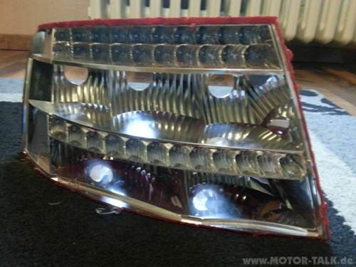

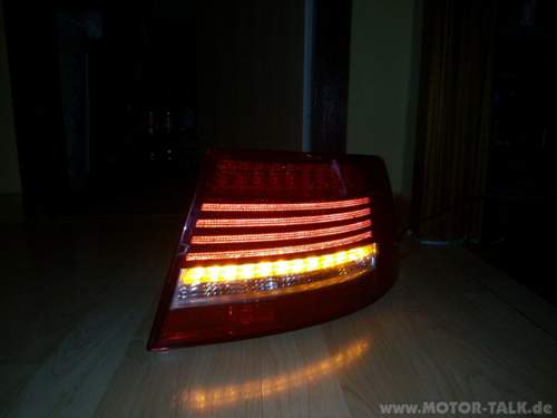

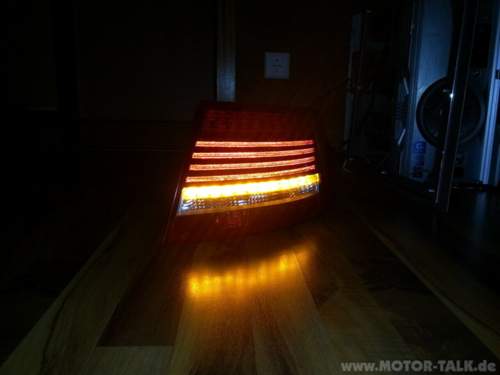

Schaut gut aus. Haste die schon verbaut und ggf. ein Vergleichsbild eine Seite neu die andere alt?
