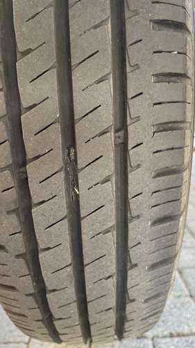

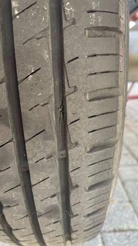

Anhängerreifen 14‘ mit 4,5 bar. Heute die kleine Schäden entdeckt, kein Druckverlüst
33 Antworten
Sind Einfahr Schäden (Fremdkörper).
Der Reifen Fachmann vor Ort kann beurteilen ob das Gewebe frei liegt. Wenn nicht ist es nur Kosmetik.
Ein Reifen hat in seinem Leben viele Fremdkontakte. Das liegt im Lauf der Dinge.
Kannst aber mal noch die Marke, das Modell und das Fahrzeug preis geben.
sieht nach Flachstellen aus.
Ursache, zu lange mit zu wenig Luft gestanden.

In welchem Bereich sind denn Flachstellen erkennbar?
Wie Alt sind die Reifen, auf welchem Anhänger werden sie gefahren und hat der Anhänger eine 100Km/h Zulassung?
Anhänger 80 km/h, 1x Achse, 1200 KG Gg, Reifen immer nach Hersteller-4,5 bar
4.5 bar sind sicherlich der max Luftdruck den die Reifen, vermutlich 174R14 C vertragen.
Für eine Achlast von 1200 kg muss der bestimmt nicht voll ausgereizt werden.

Wenn es um die beiden Defekte im Profilgrund geht, fährst Du mit dem Gespann mal zum Reifenhändler und lässt prüfen, wie gravierend die Verletzungen sind und besprichst mit ihm den Lösungsweg.
