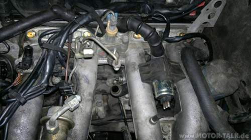

So zu meinem problem mei 1,8 499780km Baujahr 1990 sprang bis vor 2 tagen im Kalten zustand nur nach lagem Orgeln an und lief bis er warm war nur sehr schlecht. Sobald er war war, war alles ok danach sprang er auch wieder problemlos an. Über nacht stehen lassen alles wieder von vorne.
Habe die Verteilerkappe und den Finger getauscht, da beides etwas älter und abgenutzt waren seit dem Springt er ganicht mehr an!!!
Beim versuch in an zu schleppen sprang er problemlos an, Gaspedal auf anschlag durchgetreten ging er auf 3000 umdreungen hoch Fuß auf die kuplung auto wieder aus.
So jetzt meine frage Woran liegt´s
Zündkabel sind ok Zündkerzen neu Luftfilter auch,Benzinfilter letztes jahr im Sommer getauscht.

Verteilerkappe ist wie volgt montiert: vor dem auto stehend von rechts nach links 1,3,hinten 2,4 am motorblock sind die Zündkabel von vorne nach hinten 2,4,3,1 angeschlossen

Das die verteilerkappe richtig sitzt hatte ich ja schon gesagt meine frage wäre jetzt ist die Reihenfolge der Zylinder am Motor so wie ich sie beschrieben hab richtig???
Von vorne also vom Kühler aus gesehen 2,4,3,1

ähh neee, die zahlen, so wie sie auf der kappe stehen (bild) sind bereits die zahlen der zylinder wo sie dran müssen. im uhrzeigersinn dreht sich der läufer 1,3,4,2 sind die zylinder...
natürlich darf der verteiler noch nicht ausgebaut worden sein (und damit evtl. verdreht worden sein) unter der verteilerkappe ist im alu des gehäuses eine kleine kerbe, das sollte zylinder 1 sein, wenn der motor auf zündOT steht. Aber das ist dann etwas zu viel nicht mechaniker....
also zündkabel sind jetzt so angeschlossen wie du geschrieben hast, leuft leider immer noch nicht der verteilerfinger steht so wie du beschrieben hast. Also hast du vileicht noch ne andere idee???
Das problem mit dem schlechten kaltstart kommt auch nicht immer von der zündung her. Schau mal unter ÜSR und KPR in forum. Läuft die bezinpumpe beim einschalten der zündung (surren von hinten unter dem tank) ?
Hast du ABS ? Brennt die warnlampe dafür?
hat es beim anschleppen eine fehlzündung gegeben ? evtl. ist der schlauch unter der einspritzanlage abgeflogen..
Also benzinpumpe leuft und ABS hab ich nicht!!!
ÜSR Hab ich geprüft soweit mir möglich ist auch ok
KPR trau ich mir nicht wirklich zu aus einander zu bauen (nicht das ichs kaput mach)
Schlauch geprüft ? wenn die kabel falsch drauf waren, kann er jetzt auch abgesoffen sein.
Wo kommst du denn her ? evtl kann ein forenmitglied dir vor ort was helfen...
