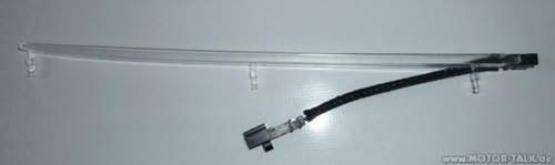

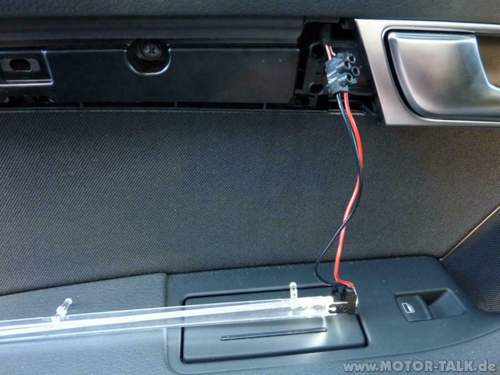

hier die Bilder ...
Lichtleiste-ersatz
Lichtleiste-mit-listerklemme
hier der Vergleich
Serie-vs-optimiert

Welche LEDs (besonders Helligkeit in mcd) hast du verwendet?
Ich bin auch gerade ein bisschen am Basteln und möchte meine auch heller machen.
Das sind hier: http://www.leds.de/.../Nichia-3mm-LED-weiss-18960mcd-20-NSPW300DS.html
Zusätzlich ist noch der Vorwiderstand auf ca. 50 Ohm reduziert.
