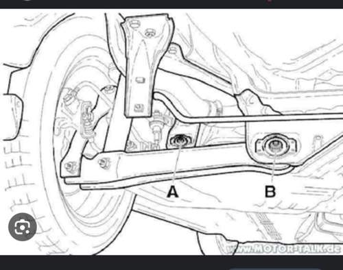

Ich habe gestern mal wieder unter meinen V40 (Phase 1 BJ 98 T4) geschaut und mit Schrecken festgestellt, dass beide Reifen an der Hinterachse innen abgefahren sind.
Jetzt wurde in diesem (alten) Thema nur die Verstellung des Sturzes an der Vorderachse diskutiert. Ich habe unterschiedliche Aussage über die Verstellbarkeit des Sturzes an der Hinterachse des Volvo gefunden.
Kann mir jemand definitiv sagen ob der Sturz an der Hinterachse einstellbar ist oder nicht?
ist definitiv einstellbar, nur nicht so leicht wie an der vorderachse
Hinten lassen sich halt nur sturz und vorspur einstellen.
es muss eine schraube gelöst werden um dann mit hilfe der anderen schraube den sturz hinten einzustellen.
vorspur läuft genauso, hängt ja mit dem sturz zusammen.
A muss gelöst werden, B ist zum einstellen
dann A wieder mit 80 Nm anziehen wenn die schraube keinen flansch hat, mit 90Nm wenn sie einen flansch hat.
grüße, visi
Das Problem hierbei ist, dass B sehr oft so fest gegammelt ist, dass sich da gar nix mehr verstellen lässt.
War bei meinem Elch auch so - nur mit sehr viel Caramba, sehr viel Kraft und sehr viel Glück gaben die Schrauben irgendwann nach und man konnte dann damit den Sturz einstellen.
Der Excenter wurde wohl anno dazumal von den Holländern trocken eingesetzt und irgendwann geht dann nichts mehr, wenn die nicht ab und an bewegt werden.
Gruß und viel Glück dabei, sonst muss das ganze Gesämele gewechselt werden.
Und zumindest der Freundliche ruft dafür einen stolzen Preis auf.

Aber zur Sache: Bei unseren Elchen lassen sich sowohl an Hinter-als auch Vorderachse Spur und Sturz einstellen.
