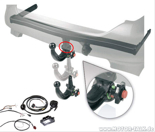

habe mal eine Frage an Euch:
An meinem Auto habe ich eine abnehmbare Anhängerkupplung, möchte ich gerne wissen,
ob eine seperate Betestigungsöse erforderlich ist?
In manchen europäischen Ländern soll es sogar ein Busgeld dafür geben, wenn ich das
Seil am Kugelhals befestige.
Mit der Bitte um Antworten
grüßt der
Loewen-koenig
ob Vorschrift oder nicht: Ich habe mir ein 2. Abrissseil gekauft, welches ich um ein festes Rahmenteil des Autos führe. In dieses hänge ich dann das Sicherungsseil des Hängers ein. Dann ist es egal, ob sich die AHK löst oder nicht.
Es soll aber schon Bussgelder gegeben haben, wenn das Sicherungsseil nicht fest mit dem Fahrzeug verbunden war.
Gruß Axel

Das stimmt nur in sofern, als dass ein Abreißseil verwendet und zumindest um den Kopf der AHK gelegt sein muss.
Nein, du musst keine Öse haben. Abreißseil um den Kupplungskopf der AHK und fertig.
Nein, in keinem Land der EU ist das für Fremdfahrzeuge vorgeschrieben (in den NL für inländische Fahrzeuge, den Unterschied wussten zu Einführung der Vorschrift nicht alle Polizisten - seit Jahren wissen sie es nun). Es werden grundsätzlich die Zulassungsvorschriften des Landes, in dem das Fahrzeug zugelassen ist, anerkannt. Und bei uns ist die Öse eben nicht vorgeschrieben (sonst hätten mehr als 2/3 der Fahrzeuge mit AHK bei uns kein Zulassung).
Gar keine Frage, dass - besonders bei abnehmbaren AHK - eine unabhängige Befestigung wünschenswert wäre. Ich habe mich auch immer unwohl geführt und habe nun eine Nachrüstmöglichkeit gefunden (je nach Fahrzeug sehr schwierig oder sogar unmöglich).

Es geht den Niederländern darum, dass das Abreißseil in unglücklichen Konstellationen (Unfallgeschehen, Schleudern) über die Kupplungskugel rutschen und dann seinen Zweck nicht mehr erfüllen kann (mir in diesem Fall zum Glück mal auf einem Campingplatz beim Rangieren an einer Böschung passiert , als ich vergessen hatte, das Seil nach dem Abkuppeln abzunehmen). Ich halte die Vorschrift für sinnvoll. Aber bei uns gibt es sie nun einmal nicht und im Ausland gilt das Zulassungsrecht des Heimatlandes.

Ich hatte den Kupplungskopf des WoWas einmal auf der abnehmbaren AHK nicht richtig aufliegen. Keine 50cm weit bin ich gekommen, da war das Seil durch und die Bremse war angezogen, bei Schritttempo. So soll das auch sein.
Sinn macht die Öse sicher bei allen AHKs, da haben die Holländer recht.
Ich möchte noch einen Gedanken hinzufügen. Es gibt auch den Fall, dass möglicherweise bei einer abnehmbaren Anhängerkupplung sich der Kugelkopf löst, wenn dieser nicht korrekt verriegelt ist und in diesem Falle ist das Abrißseil in einer unabhängigen Öse befestigt von Vorteil. Bei meinen Volvos mit abnehmbarer Originalanhängekupplung ist bisher immer eine Öse vorhanden. Bei einer Westfalia Anhängekupplung war diese Öse nicht vorhanden, da offensichtlich in Deutschland nicht erforderlich.

das Abrißseil wird bei mir um den abnehmbaren Kugelkopf gelegt und an dem wird bei der Montage, zusätzlich zur akustischen und optischen Kontrolle, kräftig geruckelt.
Eine separate Befestigungsmöglichkeit für das Abrißseil wäre zwar wünschenswert, aber nur dann, wenn die Öse unmittelbar neben dem Kugelkopf der AHK vorhanden und unabhängig von der AHK mit dem Fahrzeug verbunden wäre.
Eine Befestigung des Abrißseils an einer außermittig vorhandenen (Abschlepp-) Öse, halte ich für falsch und nicht praktikabel, wegen Abstandsänderung bei Kurvenfahrt.

Meine starre AHK hat auch keine Öse. Ich habe eine Drahtseilschlaufe um den Querträger gelegt und diese mit einem Kabelbinder am Träger der AHK-Kugel befestigt. Die Schlaufe dient als "Öse" und ich fahre beruhigter.

das ist für die Niederlande leider nicht richtig.
Das Niederländische Gegenstück zur deutschen STVZO fordert diese Öse nicht.
Aber die Niederländische Variante der STVO fordert diese Öse sehr wohl.
Und die STVO des betreffenden Landes ist auch für Ausländer bindend, im Gegensatz zur STVZO.
Und daher muß man tatsächlich diese zusätzliche Öse haben oder eben diese "Hulpkoppeling" genannte Klemme anbringen.
Und vergessen bzw. nicht anbringen kostet auch in D ein Bußgeld und einen Punkt.
Man fährt im Prinzip mit eine nicht sicher funtionierenden (Not-)Bremseinrichtung herum.
