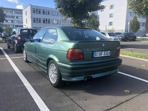

Moin Leute,
nach einer langen Suche nach einem Daily Driver, um meinen Seat Leon 1M zu schonen :D, bin ich fündig geworden. Eigentlich wollte ich noch einen Seat, aber nun ist es ein E36 Compact 316i geworden. Ich hatte schon meine Erfahrungen mit BMW und speziell mit dem E36 waren es keine guten ... Aber das war damals ein Coupe in katastrophalem Zustand und als 316i.
Der Compi hat aber den 1.9L Motor und ich war bei der Probefahrt erstaunt, wie viel spritziger der gleich ist. Überhaupt steht er echt gut da, sogar die Handbremse funktioniert, was ich noch nie bei einem BMW erlebt habe :D. Ein bisschen muss trotzdem gemacht werden, gehört halt dazu und weil ich ihn für echt wenig Geld bekam, hab ich noch bisschen was übrig.
Erste Frage: Ich möchte erstmal einen schönen Service machen, passen denn da Teile wie Filter und Zündkerzen etc. auch vom 102 PS oder muss ich da ganz genau hinschauen? Auf ebay wird mir immer nur passend für den 1.6L angezeigt ... Und welches Öl könnt ihr empfehlen? 5W40 Top Tec von Liqui Moly hätte ich noch da.
Eine Aufälligkeit: Beim Kaltstart pfeift kurz der Motor, das scheint von diesem Teil zwischen Filter und Drosselklappe zu kommen, das müsste diese die Sekundärluftpumpe sein, bin da aber nicht so der Kenner ...
Er verliert beim Stehen langsam Kühlwasser, das hatte ich damals beim Coupe auch, hoffe, es ist nur ne Undichtigkeit bei nem Schlauch.

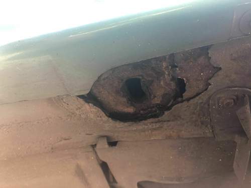

Das größte Problem: Er hat eigentlich außen keinen Rost, doch unten sind die Schweller leider durch bzw. bei den Wagenheberaufnahmen sind nur noch Löcher. Das könnte etwas teurer werden, ich werde morgen mal bei einer Karosserie-Werkstatt nachfragen. Aber wenn jemand einen guten Laden dafür in Berlin kennt, nehme ich gerne jede Empfehlung entgegen.
Danke schon mal und viele Grüße

Sind denn alle 4 Wagenheberaufnahmen durch? Es gibt Bleche für die Reparatur, sogar recht günstig. Leider wird das nicht billig und meist schlimmer wenn man da dran ist. Wie sehen denn vorn die Kotflügel von unten aus?Ist er da auch schon mürbe? Du kannst ja mal Bilder einstellen für eine bessere Beurteilung.
Themenstarteram 4. Oktober 2021 um 17:51
Eigentlich sind nur die 2 auf der Fahrerseite durch, da sind dann wirklich nur noch große Löcher. Auf der anderen Seite gehts noch, von innen wirds da aber bestimmt auch net so doll aussehen. Hochheben mag ich ihn so jedenfalls nicht. Ansonsten konnte ich keinen dramatischen Rost sehen.

Zeig doch mal Bilder damit wir mitreden können.
Warum kauft man überhaupt eine so durchgefaulte Kiste? Wie ich den Compact kenne, wird er auch an 100 anderen Stellen Probleme haben. Nimm mal im Kofferraum die Fächer raus. Es würde mich nicht wundern, wenn dort Wasserspuren wären. Die berühmten Wasserflansche kann man auch direkt wechseln.
Auch sollte man sich die Stabigummihalterungen anschauen. Da fault es am Compi ja auch gern. Zumindest höre ich davon beim Compi des öfteren.
Aber ich bin mal gespannt auf die Bilder.
Themenstarteram 5. Oktober 2021 um 16:19
Konnte noch keine machen, das hier trifft es aber ganz gut.

Was den Rost betrifft: wenn das so wie auf deinem verlinkten Foto aussieht ist das nur die Spitze des Eisbergs und da ist noch mehr. Muss sicher geschweißt werden.
Würde mir das ehrlich gesagt sparen, das wird ein Fass ohne Boden, wenn du da niemanden kennst oder es nicht selbst machst (inkl. nachträglicher ordentlicher Konservierung!!! - damit meine ich keinen Bitumenunterbodenschutz - siehe Korrosionsschutzdepot!)
