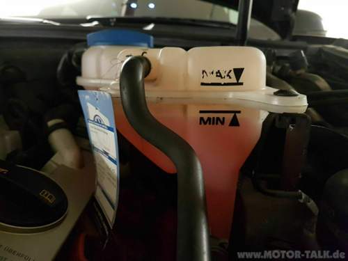

da ich zu den "pingeligen" Leuten gehöre, wie wahrscheinlich 99% hier im Forum :D , prüfe ich alle paar Wochen den Öl- sowie Wasserstand meines Dicken :)
In den letzten Wochen ist mir aufgefallen, dass der Wasserstand gesunken ist, zugegeben habe ich vorher nicht stark drauf geachtet, da er immer über Min war.
Als vor über einem Jahr mein Kettenspanner gewechselt wurde, ist mir aufgefallen, dass der Kühlwasserstand auf Min war und habe den :) darauf angesprochen und er meinte, dass beim Wechsel etwas ausgelaufen sein könnte. Ca. 2 Monate später habe ich dann ganz wenig (normales) Wasser nachgefüllt damit er über Min ist, da ich eine längere Strecke fahren musste. Das war Ende Dezember 2015.
Vor einem Monat war der Stand mal unter Min und als ich dann auf einem anderen Parkplatz geprüft habe, war der Stand fast in der Mitte. Gerade habe ich wieder den Stand geprüft und er ist nun deutlich unter Min, wie ihr auf dem Foto sehen könnt. Habt ihr eine Idee was es sein kann?
Er läuft super, Kraft ist da, ruckelt nichts, kein Rauch, kein Öl im Wasser, blubbert nicht. Am Öldeckel war etwas gelbliches Zeug, aber das kommt daher, dass ich momentan viel Kurzstrecke fahre...Einmal Autobahn und er ist sauber. Feuchte Stellen konnte ich auch nicht finden...
Gemessen habe ich, nachdem ich ca. 4 km im Stadtverkehr gefahren bin (10 Min). Also ist er nicht warm.

Absolut die gleiche Geschichte bei mir. Mittlerweile hat sich der Pegel 0,5cm unter min festgesetzt. Ich Fülle aber auch bewusst nichts nach um den Füllstand genau überwachen zu können. Öl, Wasser alles sauber, Motor läuft 1a

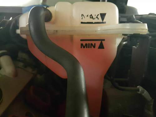

Übrigens war er heute morgen im kalten Zustand wieder nen halben cm unter Min, wie auf dem ersten Foto. Habe jetzt genau bis zur Mitte aufgefüllt. Worst case wäre wohl die Zylinderkopfdichtung... :(

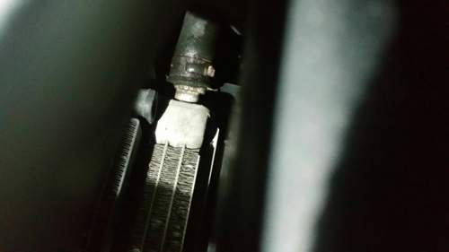

Ich meine ich habe eben das Problem gefunden. Am Kühler Fahrerseitig (hinter NSW) der Anschluss unten ist ziemlich feucht/nass. Werde den Wagen mal warm fahren dass Druck auf dem System ist und dann die Stelle begutachten.
Themenstarteram 30. Juli 2017 um 16:31
Habe heute mal wieder einen kleinen check gemacht und wieder bin ich minimal unter der Min Markierung. Kurze Runde gefahren (ca. 500m), kurz gewartet und das Kühlwasser ist zwischen Max und Min...Nachfüllen oder nicht? Hast du @Lex90 noch was feststellen könnne? War es der Anschluss?
Allen Anschein nach hat sich die Stelle selbst verschlossen bzw zu gekrustet. Es ist nicht mehr feucht und ich konnte bis jetzt keinen nennenswerten Verlust feststellen. Muss aber wieder mal nachschauen wie der Stand ist

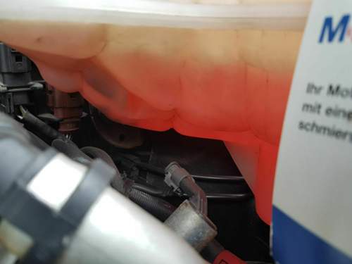

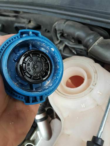

Hab gerade eben hinten am Behälter was entdeckt :( was kann das sein? Etwa Öl? Andere Anzeichen auf ZKD habe ich nämlich nicht...und ist das am Deckel normal? Sieht nach Kalk aus. Habe nur mal ca. ein halbes Glas dest. Wasser nachgefüllt...
Mein dicker hat auch immer Kühlmittel verloren jedoch lag es bei mir daran das ich mein pumpenventileinheit getauscht hatte und ein Schlauch nicht richtig saß und dadurch verlor er immer Kühlmittel vielleicht hilft das ja jemand von euch
@BoXer1989 hatte auch schon so Ablagerungen, aber das Kühlerwasser war immer sauber. Würde mir da jetzt keine Gedanken machen
