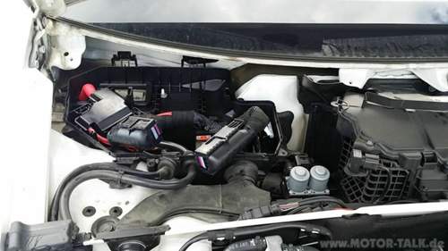

Würde mal den Wasserkasten kontrollieren, der auf der Beifahrerseite sitzt.
Ggfs. ist Dein Motor STG unter Wasser.

Wo soll wassserkasten auf der Beifahrer seite sein.ist ein avant .ich weiss das es aus der fahrerseite unter Kotflügel ist.
Mfg
Meinst du das stk von battier was im.kaffe Traum ist das die defekt ist
Wenn ich mir die gespeicherten Werte im Batterie STG angucke, gehe ich davon aus, dass diese nicht vernünftig codiert wurde.
Wo das Motor-STG drin sitzt, kann ich Dir am meinem Fahrzeug (siehe Foto) zeigen.
