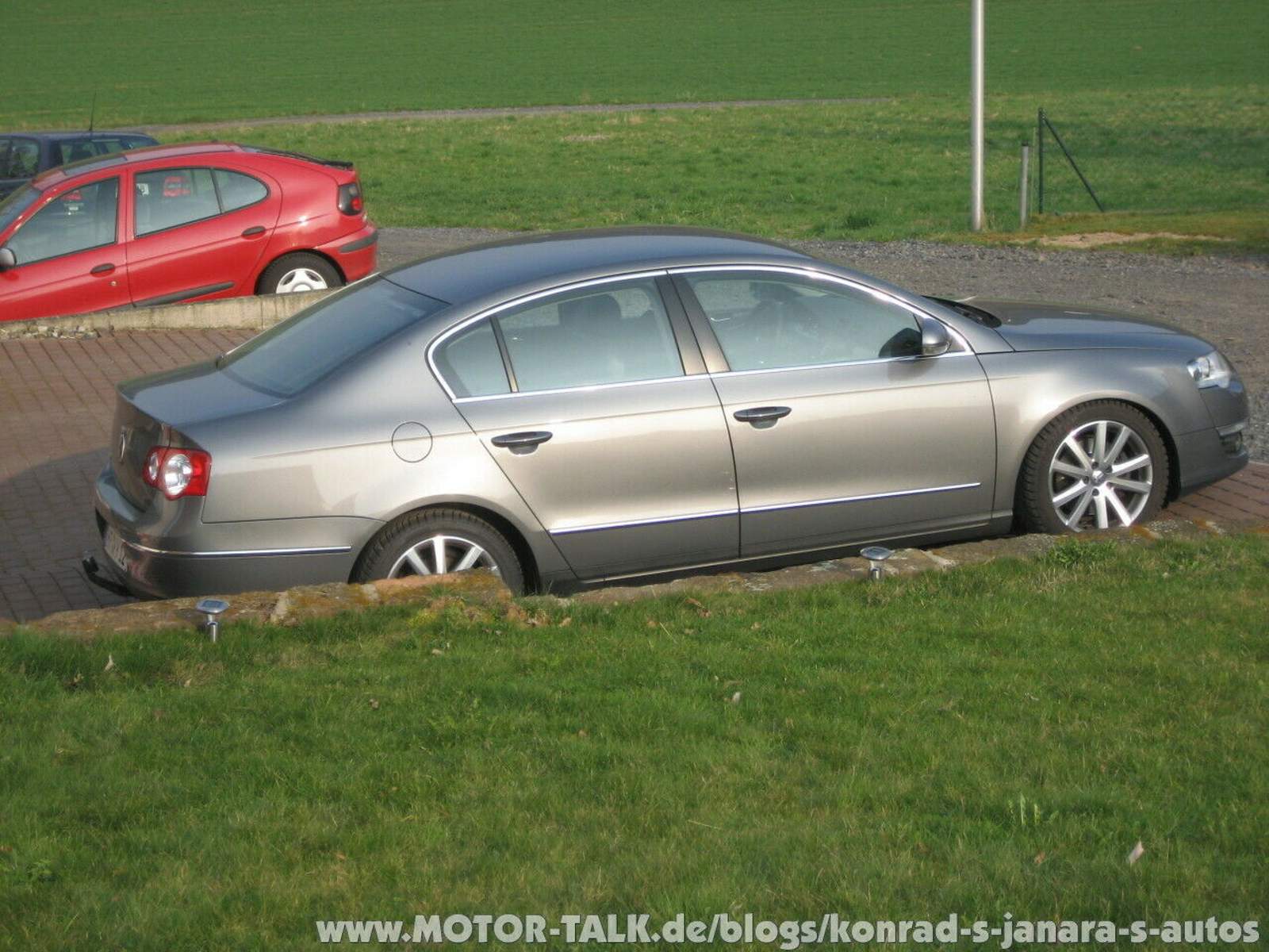

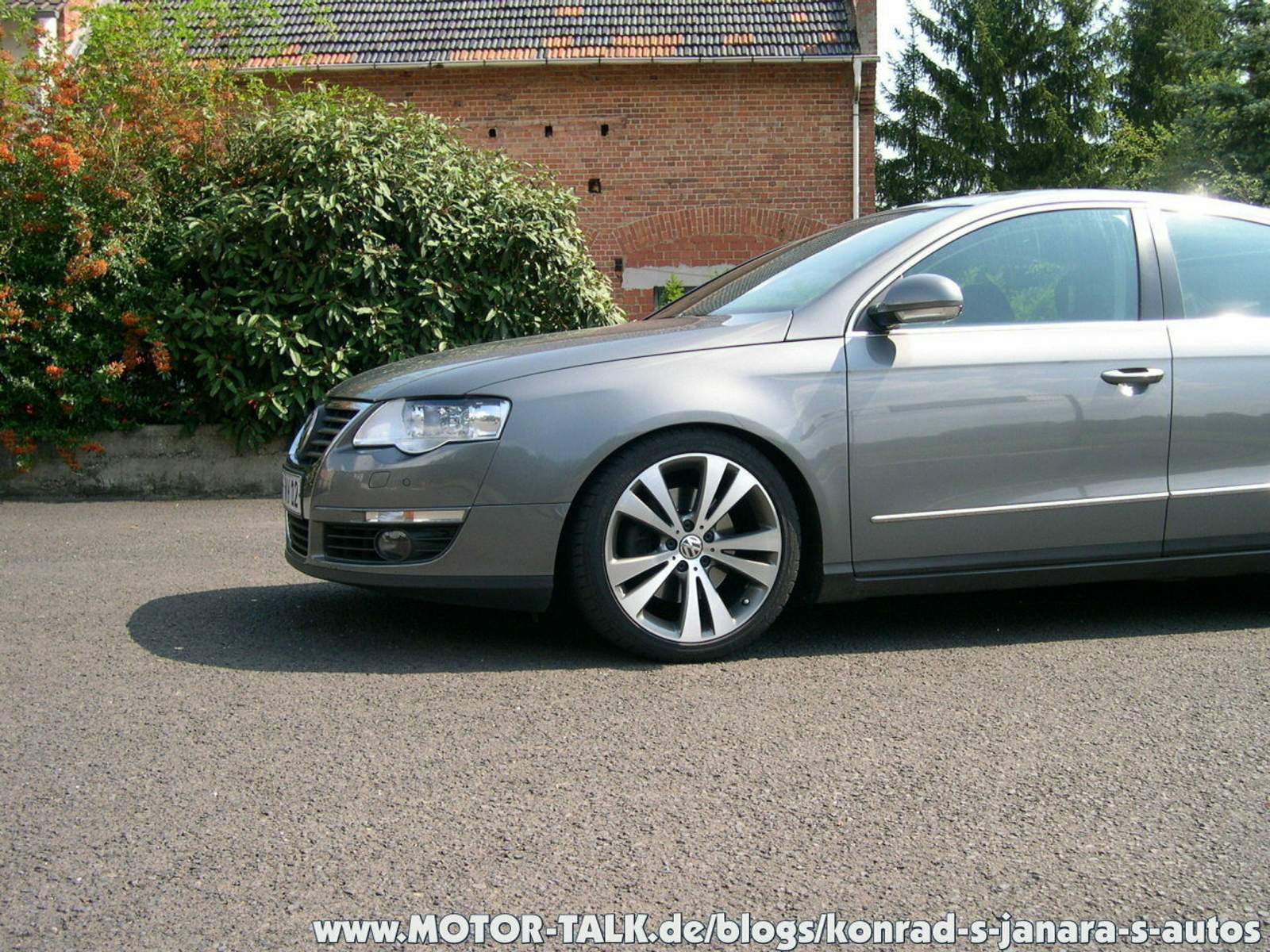

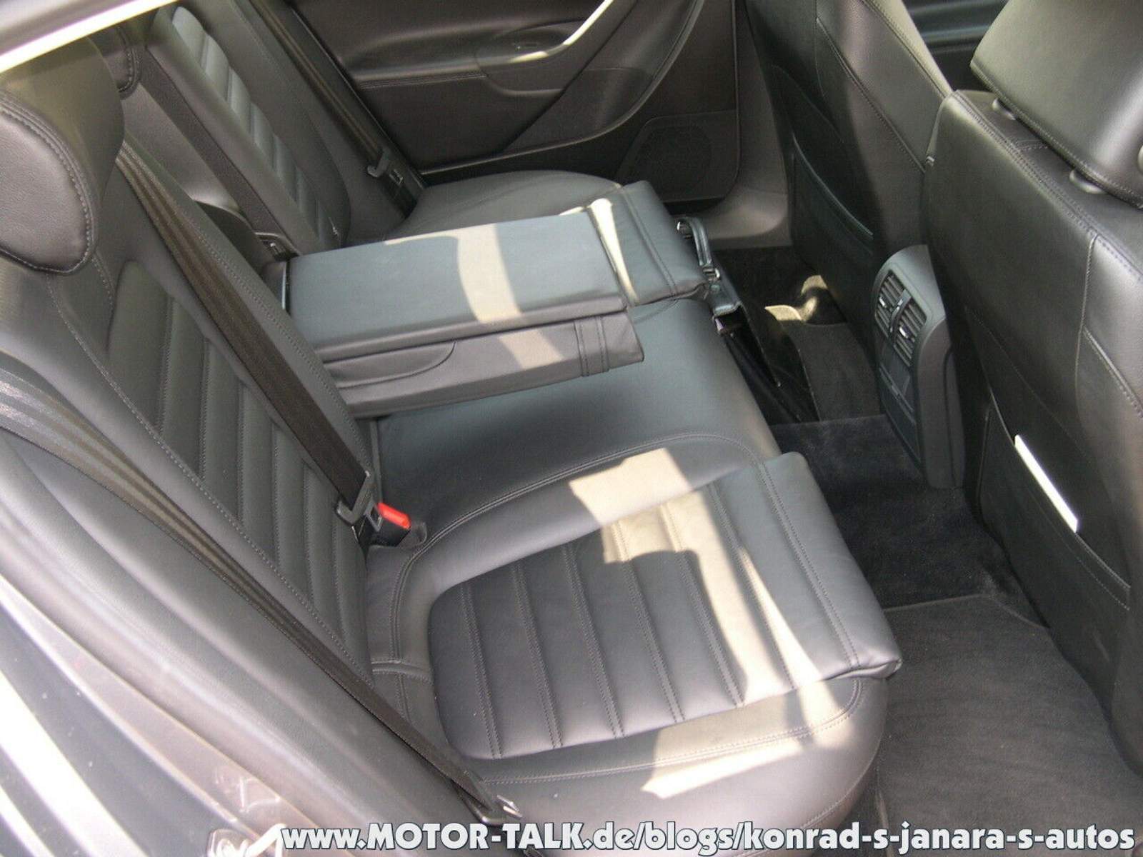

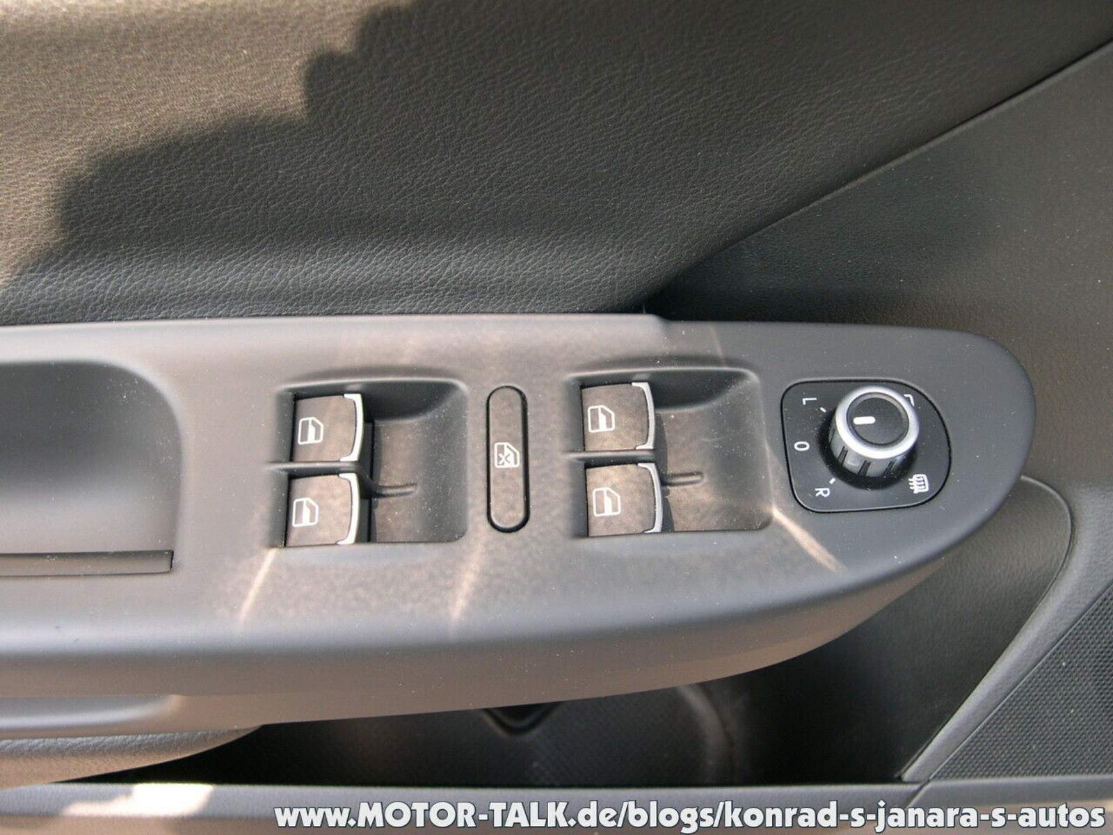

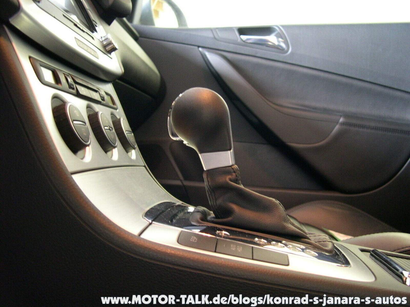

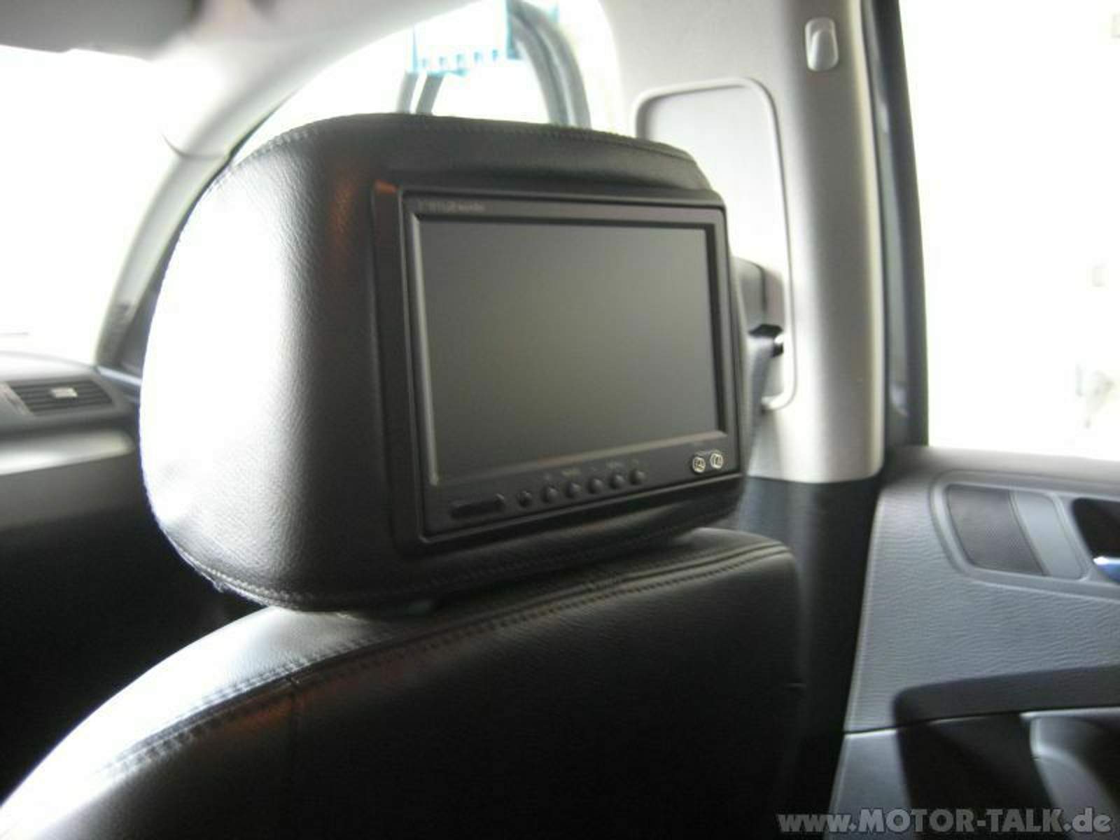

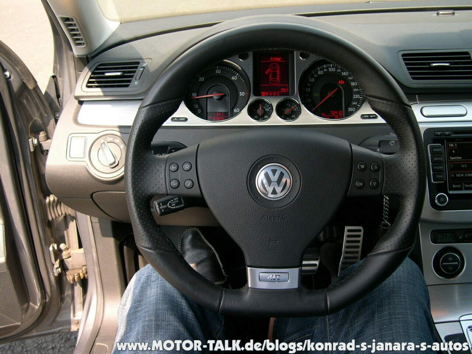

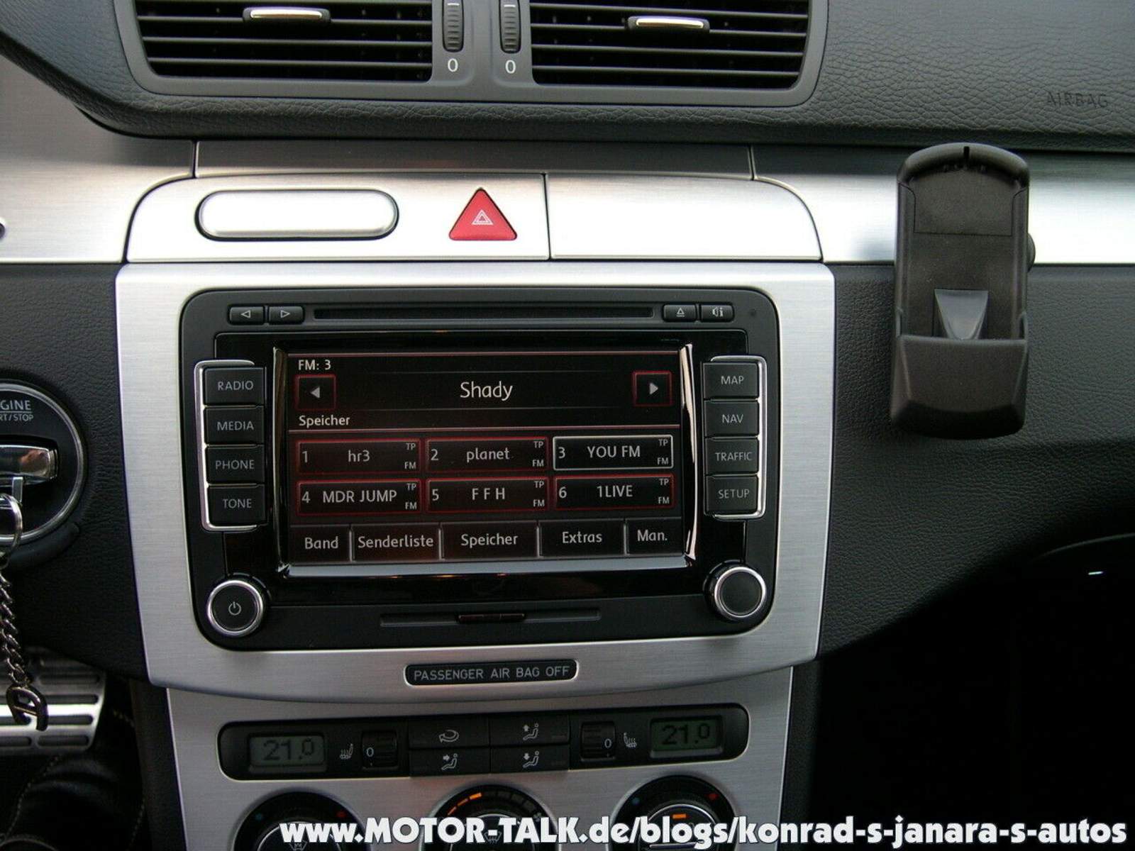

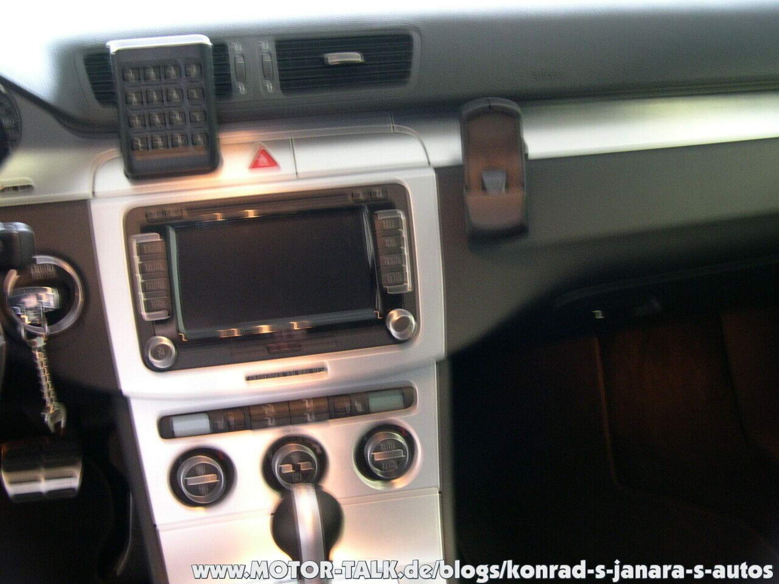

Konrad's Passat:
Passat 3C Limo BJ. 11.05; Highline; 2.0 TDI; DPF; DSG; 103 KW; Nappa Vollleder schwarz; Sitzheizung; Alu gebürstet; BI-Xenon mit Kurvenlicht; PDC mit OPS und Rear Assist 😁; Navi RNS 510 D; MDI; RSE Eigenbau über den DVD Player des RNS mit TV Free ohne Hardware; 12 Wege Sitze mit Memory; Premium FSE mit Tastenfeld, UMTS, SMS schreiben; HomeLink; el. Heckrollo+Seitenrollos; GRA; RKA; Frontscheibenheizung; 18er Chicagos; Winterreifen auf 17er LeMans; VW Sportfahrwerk + 55/40 mm tiefer(KAW); AHK; R-Line 12 Tasten MFL mit Wippen(GolfVI); R36 Schaltknauf (Wählhebel); US-Highlinegrill; CC Klimabedienteil mit Anzeige im RNS, CC Kombiinstrument mit farbiger MFA Premium und Zeigertest, RNS V4000 mit Sprachsteuerung und DVD V8; beleuchtete Türöffner und Luftausströmer vom B7, CH/LH über Nebler, Tagfahrlicht vom CC

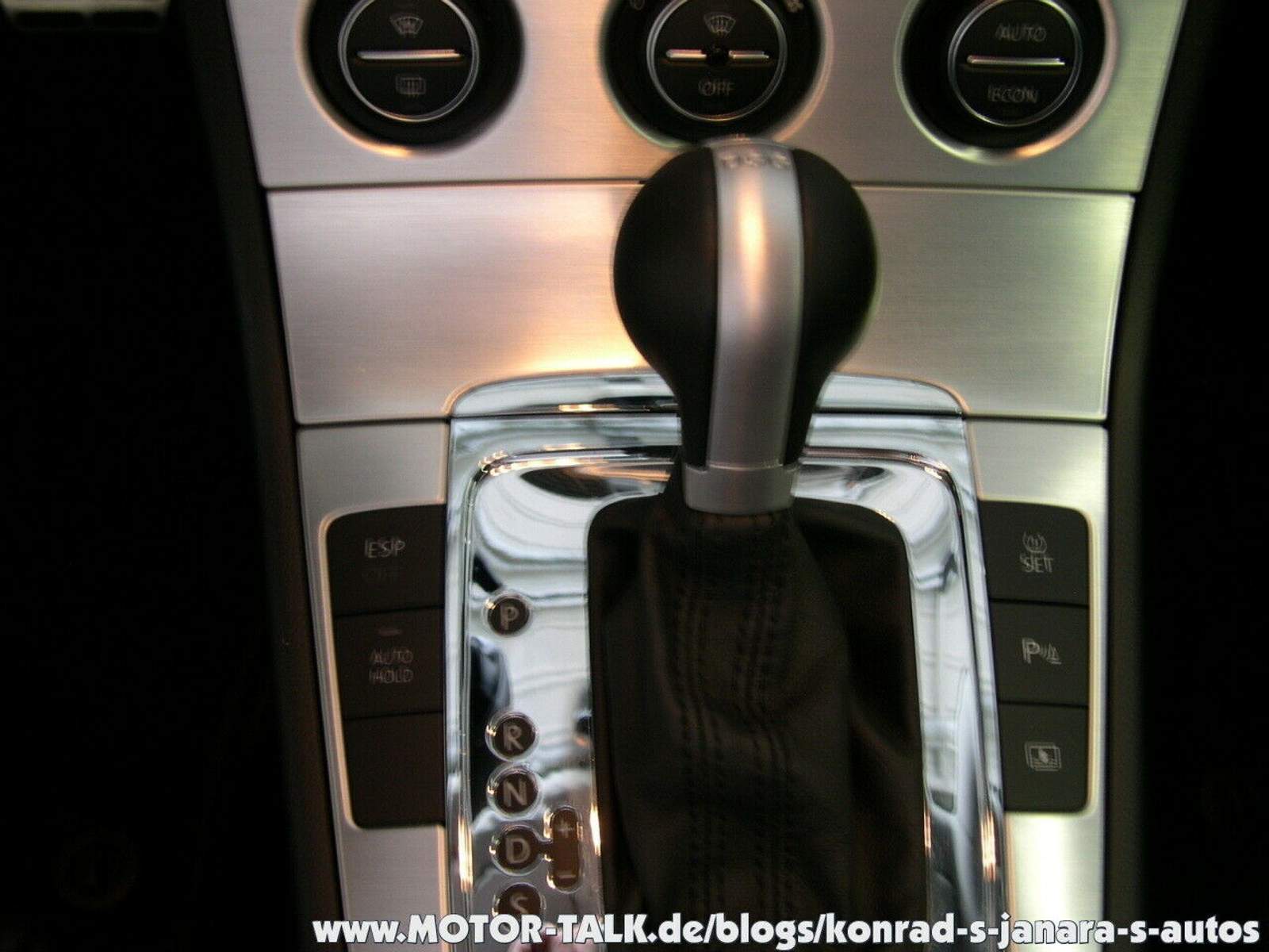

Hallo Konrad,
schick schick, wie hast du denn den R36 Schalthebel eingebaut. Ist es eher schwierig den zu wechseln oder einfach realisierbar???
Mon Mar 02 07:57:43 CET 2009    |    konrad3C
Hallo und danke, ich hab die ganze Schaltbetätigung vom Golf R32 verbaut, alles günstig aus der Bucht 😉 Viele drehen ja das Plastik einfach, aber wenn mach ich es lieber richtig....

Wed Mar 04 01:15:10 CET 2009    |    Kurvenräuber33604
Guten Tag,
ersteinmal ein sehr schönes Auto !!! Und jetzt die Frage.. könntest du mir bitte sagen wie die Farbe heisst.
Ist das United Gray ????
Vielen Dank für die Antwort
Wed Mar 04 08:07:57 CET 2009    |    konrad3C
Hallo, ja ist united grey, find die Farbe auch klasse 😉

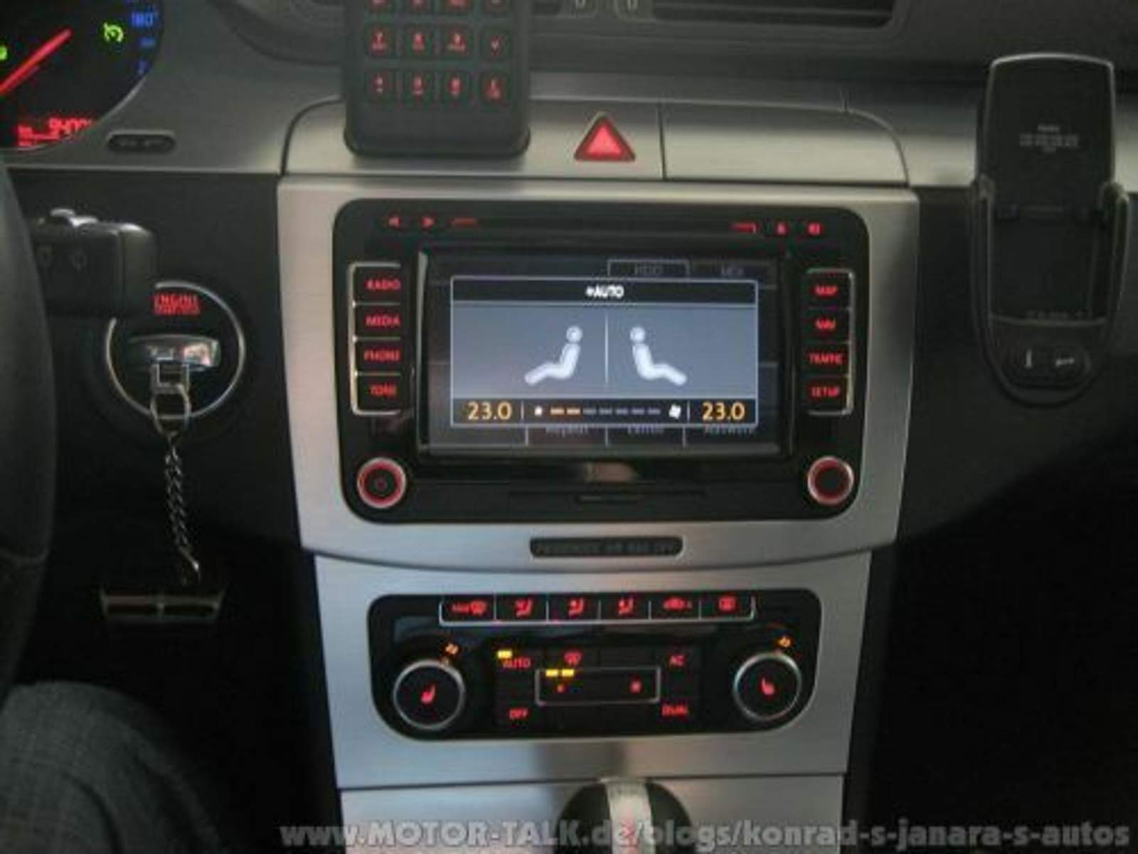

Jetzt wollte ich das Klimabedienteil umbauen auf das neue und hab heute bei VW ein termin gemacht zum einbaut.Jetzt hab ich hier mir zwei Beiträge durchgelesen und bin jetzt durcheinander .
Es geht um das auspinnen,einer schreibt Pin 27 auspinnen und auf Dauer plus legen(Alex679 Beitrag) und du schreibst Pin 20 auf Dauer plus legen.
Was ist jetzt richtig,muss es morgen genau beim Freundlichen sagen können!
Und da wäre noch etwas ,zeigt der Fehlerspeicher bei dir an Fedbus gestört ,hab gestern mein neues Bedienteil mal ausprobiert und hab mal dann den fehlerspeicher Abfragen lassen und da war der Fehler und es stand ein Fehler für klimabedienung an!Kann man die Sachen löschen lassen oder bleibt das im System!!
Würde mich über eine Antwort freuen!!
MfG
Aleks
Wed Feb 01 21:28:58 CET 2012    |    konrad3C
Fehler sind vom abziehen der Stecker, wird der schon löschen morgen.
Wenn du ne Standheizung hast brauchste gar nix machen!
Wenn nicht, nur am großen schwarzen Stecker des Klimabedienteils PIN 16 und 20 tauschen, mehr nicht!

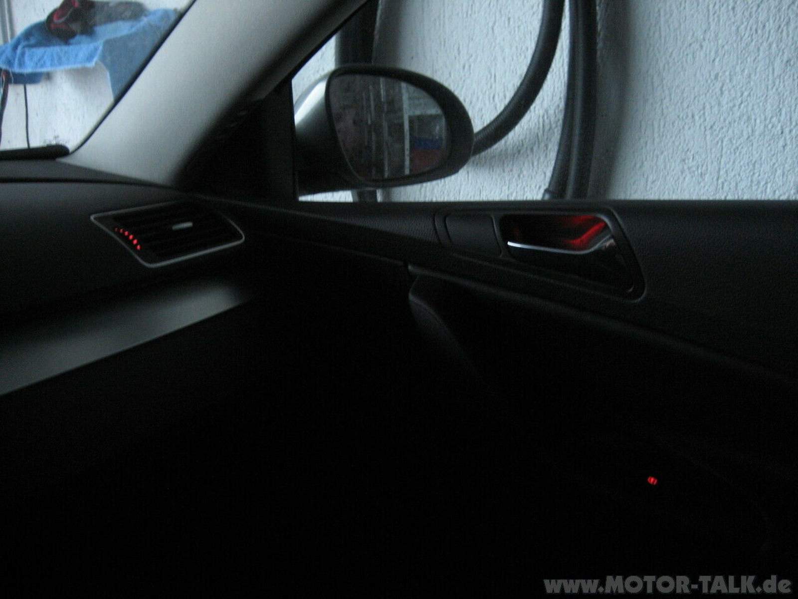

hallo,sagmal was für ein Leuchtmittel hast du den in die Standlichter reingemacht du schreibst TFL ala CC mit 10 w Leuchtmittel kannst du mir das verratten bitte.
Sat May 05 15:00:28 CEST 2012    |    konrad3C
Das sind w10w, die sind Baugleich mit den original, nur eben 10W!
Der Rest ist Codierung!
