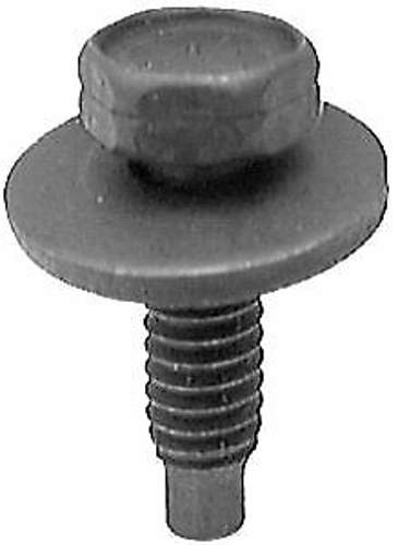

Eine originale Ford-Karosserieschraube hat meistens 5/16"-Gewinde, es gibt auch welche in 1/4". Bis auf das Maschinengewinde hat sie nichts mit einer gewöhnlichen Maschinenschraube gemein. Sie hat eine spezielle Führungsnase (dog point) um an unzugänglichen Stellen die Schraube besser einführen zu können. Zur besseren Druckverteilung ist eine Unterlegscheibe daran. Diese ist vor dem Rollen der Gewinde aufgesteckt worden und kann nicht abgezogen werden. Der Grund dafür ist, daß Scheibe nicht unbeabsichtigt abfallen soll.
Auch der Sechskantkopf hat eine Form, die es nicht unbedingt erfordert, den Schlüssel gerade aufzusetzen um die Schraube zu drehen. Diese Schrauben wurden entwickelt um Autos am Fließband schnell bauen zu können.
ford-karoford-karo
Sie sind normalerweise aus hochwertigem Stahl gemacht und am Ende der Produktion phosphatiert und in schwerem Maschinenöl geölt. Sie sind zwar nicht wirklich rostfrei, lassen sich aber im Regelfall auch nach 30 Jahren noch problemlos rausdrehen. Nach einem gründlichen Reinigen kann man sie oft wiederverwenden, so robust sind sie. Hergestellt wurden und werden sie von der Firma SEMS. Zu erkennen ist das Herstellerzeichen oben auf dem Sechskant.

Um noch mal deutlich den Unterschied zwischen GM-Schrauben und Ford-Schrauben zu zeigen, habe ich mal aus der Schraubenkiste drei Schrauben gefischt, die verschiedenes deutlich zeigen.
schrauben01schrauben01
Links:
Ford 5/16" Karosserieschraube aus meinem Ford Mustang, hergestellt 1970.
Sie hat 40 Jahre unten am Auto gesessen, dort wo der Kotflügel an den Schweller geschraubt ist.
Sie hat eine aufgepreßte Unterlegscheibe und den "dog point", die Zielhilfe.
Die Schraube ist nur grob mit einer Plastikbürste gereinigt und es ist deutlich zu sehen, daß die Phosphatierung noch vollkommen intakt ist. Sie ließ sich ohne Probleme lösen und könnte sofort wieder geölt und verschraubt werden.
