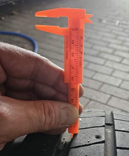

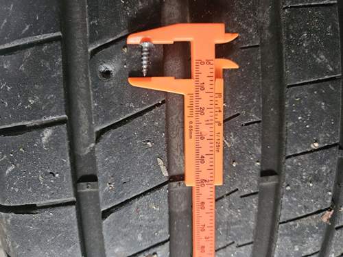

ich habe heute beim Wechsel auf die Winterreifen festgestellt, dass in einem meiner Sommerreifen eine kleine Schraube gesteckt hat. Die Schraube ist länger (13mm), als der Profilblock hoch ist (6mm). Luft verliert der Reifen nicht. Keine Ahnung, wie lange die Schraube da schon drin war. Allzu lange kann es aber nicht gewesen sein, da der Kopf der Schraube noch sehr gut aussieht.
Die Frage ist, ob ich da trotzdem einen Flicken einziehen lassen sollte, damit keine Feuchtigkeit in die Tragschicht des Reifens kommen kann und die Stahlgürtel beschädigt. Kann man so einen Schaden, wo es ja nur um die Abdichtung gegen Feuchtigkeit geht, auch von außen reparieren / abdichten?
Es handelt sich um Goodyear Eagle F1 Asymmetric 6 in der Dimension 245/40 R18 Geschwindigkeitsindex Y. Höchstgeschwindigkeit des Fahrzeugs ist 250km/h. Es wäre schade, den Reifen schon auszutauschen, da er erst ein halbes Jahr gelaufen ist...

Dein Reifenhändler wird Dir, unter Berücksichtigung der gültigen Reparaturrichtlinien, den Puschen wieder instandsetzen.

Wenn der Reifenhändler sagt, dass eine Therapie nicht erforderlich ist, ist er nicht der Richtige.
Der Stichkanal muß versorgt werden.

Der TE hat schon den richtigen Verdacht geäußert: Wegen drohender Korrosion der Laufstreifenkonstruktion muss der Stichkanal versorgt werden - selbst wenn der Innerliner nicht beschädigt ist.

Repariert wird grundsätzlich von innen.
Reparaturen von außen würden den Fliehkräften nicht standhalten.

Natürlich lässt sich das irgendwie hinwursteln.
Eine fachgerechte und dauerhafte Instandsetzung sieht die Demontage des Reifens vor. Der Stichkanal wird aufgebohrt und mit Rohgummi verschlossen und von innen wird der Reifen angeraut und ein Pflaster eingeklebt. Jetzt wird die Reparaturstelle unter Druck und Temperatur geheizt/vulkanisiert.
Du erhältst so wieder ein sicheres Produkt zurück und nicht ein Flickwerk, bestehend aus irgendwelchen Gummiwürsten…

Genau darauf zielt meine Zusatzfrage im Endeffekt ab. Ich gehe davon aus, dass die Schraube es bis in den ersten Stahlgürtel geschafft hat. Ich vermute, dass aber noch absolut ausreichend Gummi übrig ist um Luftdichtheit sicherzustellen. Aktives TPMS ist ja auch verbaut. Ich denke mir so laienhaft, dass es wahrscheinlich besser wäre, nicht künstlich ein Loch komplett durchzustechen und an völlig intakten Schichten des Reifens rumzumanipulieren. Das Pflaster von innen hätte im Istzustand keinerlei Funktion, außer den Pfropfen festzuhalten. Stichwort Fliehkraft.
