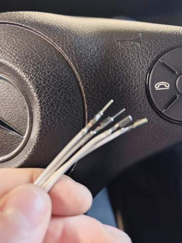

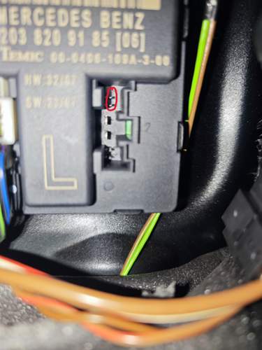

Bei meinem cl203 hab ich die nachgerüstet, die Mulden hab ich mit dem Dremel gemacht.
Man muss sich ordentlich Platz schaffen und die halbe Verkleidung auseinander rupfen.
Die Kabel hab ich bei Mercedes gekauft, und in den Stecker beim Türsteuergerät eingepinnt.
Avantgarde Mopf hatte die Beleuchtung übrigens Serie als w203 und s203.

Erinnerst dich noch welche Pins das waren?Also viele schreiben Stecker 7 am Türsteuergerät.

Die Pins weis ich nicht mehr auswendig. Die Belegung hatte ich aus einem Beitrag hier aus dem Forum.
Ist die gleiche wie bei den anderen 203
