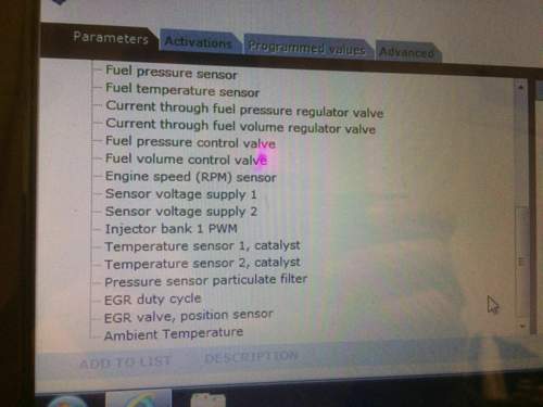

mein DPF wurde vor 100.000km gewechselt; um seinen Gesundheitszusand ;) zu überprüfen habe ich den Differenzdruck per Vida ausgelesen. Dieser wird mir mit 0 hPa angezeigt (Motor läuft dabei natürlich, keine Änderung bei Vollgas).
Ist das nicht etwas komisch? Möchte nur nicht riskieren, dass mein DPF unbemerkt zu wird und dann z.B. der Turbo hoch geht oder keine Regeneration mehr durchgeführt wird.
Kann ich die letzte Regeneration im Vida nachvollziehen?

Im Vida wird angezeigt wann das letzte mal Regeneriert worden ist (km)
Wenn selbst beim gasgeben 0 hPa angezeigt werden ist was faul ( undicht b.z.w filtert nicht mehr)
MfG
danke für die Antwort. Ich hab in Vida rumgesucht und leider nichts gefunden. Wo versteckt sich denn diese Information?
Aus dem stehgreif.......Diagnostics/ DIM und weiter weiß ich aus dem Kopf nicht!

So also ich letzte Regeneration find ich einfach nicht
Dignostics- Vehicle Communication:
hab unter TCM geschaut aber da sind keine Auswahlmöglichkeiten
Unter ECM hab ich die stat. Regeneration gefunden bei den Advanced aber keine Info über die letzte Regeneration gibt es die Info im V50 evtl nicht?
Ja, der Turboschaden kann davon forciert worden sein !
Was Volvo ins Steuergerät geschrieben hat, weis ich nicht !
Beim Focus ist die letzte Reg. mit Forscan ersichtlich.
