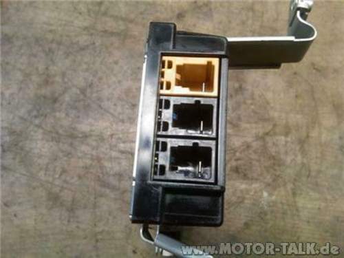

Hallo auch,
habe meine Innereien der Heckklappe mal untersucht.
Dachte ich finde eventuell die Ursache wegen des schlechten Radioempfangs.
Was mir aufgefallen ist, das der Empfang sich nicht geändert hat wenn ich den Stecker am kleinen Verstärker abziehe.
Dazu mal ein paar Fragen:

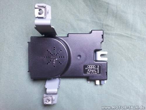

1. Wozu ist der zweite Antenneneingang am Verstärker (grau), Bild 3?
2. warum sind die beiden Anschlüsse an der Scheibe (rechts) abgeknipst, Bild2 ?
(links ist der kleine Verstärker zum Vergleich, Bild1)
3. ist das die richtige Scheibe für mein A3, Bild4 ?
(habe kein RNS oder Handyantenne)
Danke für die Antworten.

Für was ist der Graue Stecker?
Die Farbkodierung Grau sagt folgendes: Remote control keyless entry/Funkfernbedienung ZV
Mein A3 hatte hinten rechts keine Drähte in der Scheibe, wird diese
dann evtl. für DAB oder TV Empfang benötigt?
Wurde diese Scheibe eingebaut weil vielleicht gerade keine andere verfügbar war?
Themenstarteram 27. März 2012 um 18:03
Hm,
sieht bischen stümperhaft abgeschnitten aus.
Wenn es vielleicht nicht die richtige Scheibe ist, habe ich eventuell darum schlechteren Empfang?

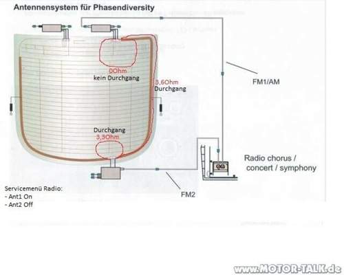

Weiss jemand welchen Widerstandswert die Scheibenantennen haben muß?
Sind beide Antennen vom Wert her gleich?

Habe mir mal solchen Antennenadapter gekauft und dort die beiden einzelnen Fakrastecker-Hülsen abgemacht.
Somit konnte ich dies als Stück zwischen das original-Antennenkabel einzeln stecken.:
http://www.ebay.de/.../280792415029?...
Damit wollte ich überprüfen, welchen Empfang ich von den beiden Antennen im einzelnen bekomme.
Hätte natürlich auch an der Heckklappe machen können, aber somit habe ich gleich noch die Kabel nach hinten geprüft.

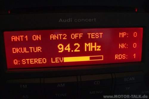

Nun ist es so, dass ich nur Empfang auf der kombinierten FM1/AM Antenne habe.
Auf FM2 kommt rein nix - nur rauschen.
Ich stehe hier auf ca. 300m Mereshöhe auf freiem Felde ohne Gebäude in der Nähe.
Ist das normal??
Ich denke auf beiden Antennen kommt ein FM-Signal und das Radio sucht sich die Antenne mit dem bestem Empfang von beiden aus?
Danke für die Antwort.
Phasen-schaltdiversity-versuch
über FM1 kommt die Versorgungsspanung (Phantomspeisung)
für den Verstärker. Also aufpassen beim experimentieren (sonst hast
bald gar keinen Empfang mehr;))
Noch mal der Tipp, VCSD (damit kann man die Ant. testen)

Da kommt nichts wenn FM2 dran ist, hab den selben Versuch bei mir mal gemacht,
nur rauschen im Walde
Verstehe ich eh nicht mit das mit der Phantomspeisung auf dem Antennenkabel wenn doch zusätzlich der Verstärker im Heck mit Spannung versorgt wird?
die Spannung kommt nur über das Ant. Kabel von FM1, von wo anders her
bekommt der/die Verstärker keine Spannung
Themenstarteram 13. April 2012 um 16:35
Ich dachte das an diesen großen Verstärker Masse und Spannung ran gehen? Oder was ist das für ein Teil?
Leider habe ich kein VCSD und versuche es halt auf die "Bauernart".
Aber dann kann ich das jetzt wohl auch ausschließen. :(
