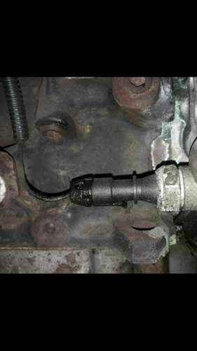

Hallo allerseits, mein Öldruckschalter is am stecker nass. Is der vielleicht am sterben?
Meine Öldrucklampe verhält sich ganz normal, nach dem Start geht die sehr schnell aus und bleibt aus.
Und dann hab ich beim gucken einen blauen Kühlwassertropfen am Ölfilter gesehen, und in der Ecke über dem Öldruckschalter sind auch Kühlwasserspuren zu sehen.
Ich habe aber keinen merklichen Kühlwasserstands verlust. Kann das von der Wasserpumpe kommen, oder was is da noch in der Ecke???...siehe Bilder.
Ölfilter erst vor kurzem gewechselt, letzter Ölwechsel vor 2000 km 5W40 Vollsynthetik.

Wird wohl die WaPu sein die da leckt. Erstmal beobachten und ggf. handeln wenn das zunimmt.

Die WaPu müsste am Wellenlagergehäuse unten eine Entwässerungsbohrung haben. Ist meist dort nass. Dann gleich eine neue einbauen. Beim V6 ist das keine große Sache.

Achso....das Nasse am Öldruckschalter Stecker is aber Öl....das is kein Kühlwasser....is auch nich gut oder.
Als feature würde ich drauf verzichten wolllen. Mach den neu. Manchmal kommt das aber vom Simmerring (Kurbelwelle).

Danke Berlin Paul...ich werd mir einen Öldruckschalter bestellen...ich denk mit dem Spaßt man nich rum...hab kein Bock das mir die Nockenwellen ihre Lagersitze Fressen.
Ich guck morgen auch die KW nach, wenn die Pisst, hab ich schon ein Simmerring liegen für die Zylinderkopfaktion die ich vor hab.
