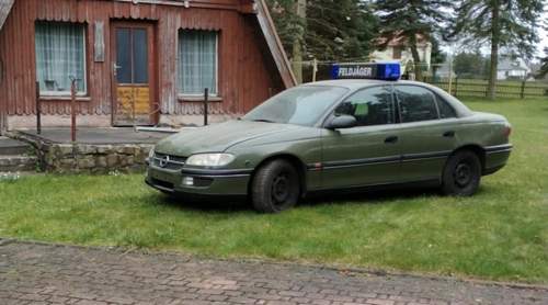

Hallo in die Runde,
mir vor kurzem ein Opel Omega B der Bundeswehr zugelaufen. Das Fahrzeug war beim Hubschrauber Transportregiment 35 in Mendig. Der bisher einzige zivile Besitzer, ein Omega Sammler, hat das Fahrzeug von der BW gekauft zivil genutzt. Der Letzte TÜV ist 20218 abgelaufen, seit dem stand das Fahrzeug in seiner trockenen Halle. Kilometerstand ist 150000. Mit Standheizung, Klima, de großen Innenleuchtenpaket und dem elektrischen Heckrollo auch eine gute Ausstattung.
Problem ist das Kind springt nicht an. Fehlerspeicher zeigte Kurbelwellensensor der ist aber mittlerweile neu.
Was wir herausfinden konnten das die Pumpe sehr wenig Diesel fördert, ist das eine bekanntes Problem?
Was könnte es noch sein? Dieselfilter ist neu.
Fahrzeug steht in der Oberlausitz im Kreis Kamenz.
Die Umrüstung auf Feldjäger erfolgte beim Vorbesitzer und da es die Fahrzeuge so gab bleibt es jetzt auch so.
Danke vorab für euren Input.
