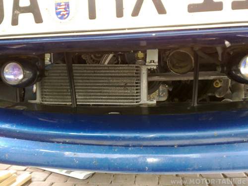

ich messe auch über den Ölstab. Letztes Jahr in Hockenheim bei gut 30° Aussentemp, bin ich nach paar Runden wieder raus gefahren, weil ich da schon fast 140° anliegen hatte. Bei schnellen Touren im ODW habe ich auch schon meistens 130-135° gehabt.
Auf der AB waren es bei zügiger Fahrweise auch meistens so um die 130°.
Jetzt habe ich mir einen Ölkühler eingebaut, das merkt man massiv. Auf der AB, 15 Minuten immer kurz vor Schluss, so bei 100° eingependelt.
Hat sich auf jeden Fall gelohnt!

einen ölkühler? wie und wo wird der verbaut?? danke für die tips und hinweise! kann ich den selber monitieren? woher bekomme ich den?
ich hab mir einen bei rennsportshop.com bestellt.
Adapterplatte mit Thermostat, Stahlflexschläuchen und nen 13 Reihen Kühler.
Den Kühler kannst du hinsetzen wo du willst. Er sollte halt Luft abkriegen.
Bei mir hab ich ihn einfach vor den Wasserkühler ins Maul geschraubt. Auf der Beifahrerseite.
Die Adapterplatte kommt zwischen Ölfilter und Motor. Von der gehn die Schläuche zum Kühler.
Beim 1.6er passt die Platte auch direkt drauf. Beim 1.9 ist da dieser komische Ölkühler der mit Kühlwasser durchspült wird. Den muss man ausbauen und entweder den Bolzen vom 1.6er einbauen oder den originalen kürzen.
Den Einbau kann man schon selber machen, wenn man keine 2 Linken Hände hat. Ist aber sehr fummelig am Ölfilter.
Wenn ich es morgen schaffe, mach ich Dir mal schnell paar Bilders.

Hier die Bilder.

danke für die info und das pic. wieviel kostet denn der spaß ca. und dazu muß ich ja dann nen ölwechsel machen, damit ich den ölfilter ausbauen kann, oder?
danke für die vielen info´s, grüße
so knapp 200,- kannst du rechnen.
Ölwechsel wäre bei mir auch erst in 2 Monaten dran gewesen. hab es dann aber gleich mitgemacht.
Ich denke wenn du ihn nur auf der Beifahrerseite anhebst, dann wird auch nicht so viel Öl rauslaufen.
Oder du lässt das Öl ab und füllst es dann wieder ein. nur den Ölfilter würde ich trotzdem wechseln.
