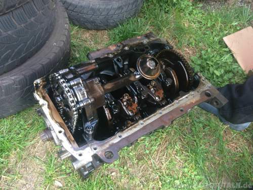

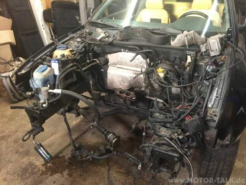

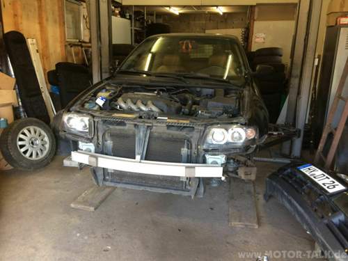

Ich möchte mal folgende Geschichte erzählen: Vor etwa 2 Jahren habe ich aus einem Unfall-Golf IV dessen 1,8 Ltr-AGN-Motor (92 kw/125 PS) in den Audi A3 meiner Frau Doris eingebaut, der bei km-Stand 205.000 einen Motorschaden hatte. Der Ersatzmotor kostete 300,-- € und hatte nachgewiesene 119.000 km Laufleistung; sämtliche Dichtungen habe ich ausgewechselt und alles, was noch nötig war. Danach lief der Motor die 2 Jahre und etwa 30.000 km einwandfrei, bis sich durch immer stärker werdendes Klackern ein Lagerschaden ankündigte, der dann durch Obduktion des Motors bestätigt wurde.
Seltsam dabei kommt mir vor, dass die Brennräume in Top-Zustand waren sowie Zündkerzen und Ventile wunderbar grau, also alles auf optimale Verbrennung hindeutete. Auch sonst kam es mir und den Jungs meiner Schraubergemeinschaft schleierhaft vor, wie es zu dem plötzlichen Lagerschaden kommen konnte. Allerdings war im Öl Metallabrieb und das Öl selbst, das gerade mal etwa 5000 km im Motor war, schien selbst im Kaltzustand seltsam dünnflüssig...
Beweisen kann ich natürlich nichts, aber die gesamten Umstände des Falles, sprich Indizien, geben mir doch Anlass, über das besagte Motoröl intensiver nachzudenken: Es handelte sich um SAE 5 W-40 -Synthetiköl, bezogen zum "Mega-Superpreis" von ca. 30,-- € für 5 Liter, das nach Aufdruck angeblich die VW-Spezifikation 504 00 erfüllte. Deshalb hab' ich's ja überhaupt genommen. Dieses Öl hab' ich nun allerdings schwer in Verdacht, den Motorschaden verursacht zu haben, denn andere Ursachen scheiden weitgehend aus.
Ich werde jedenfalls als Konsequenz das 5 W-40-Öl unserer übrigen beiden Fahrzeuge, eines baugleichen Audi A3 und eines Mercedes SLK 200 K umgehend gegen Markenöl SAE 10 W-40 tauschen, weil ich dem Synthetik-Billigöl schlicht nicht mehr traue...
Jemand ähnliche Erfahrungen/Indizien...?

Kann mir beim besten Willen nicht vorstellen, dass der AGN durch LL-Öl oder NoName-Öl den Schaden erlitten hat...
Der ist ja alles andere als hochgezüchtet...
Ich kann mir gut vorstellen, dass der Vorbesitz entweder mal mit zu wenig Öl fuhr oder den Motor nicht sachgemäß behandelt hat.

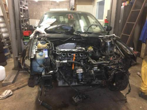

Dank Euch für die Rückmeldungen...das beruhigt mich jetzt dann doch, denn unsere beiden anderen Auto's laufen auch problemlos mit dem Öl. Überzeugt mich jetzt auch. Und meine liebe Doris sagt, dass da "irgendwie immer so'n klackendes Geräusch von vorne" war. Also ist das mit dem Vorschaden auch höchst wahrscheinlich...
Dank' Euch Allen für die Beiträge. Ich bleib' bei dem Öl....
Und der "neue" Motor is' seit gestern auch drin und sitzt....
