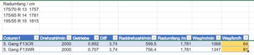

@Bernardine schrieb am 22. October 2023 um 16:04:57 Uhr:
... Leicht bergab im 5. sind’s bei 120 km/h gerade 2.000, .....
Also ich kann da rechnen wie ich will, ich komme da keinesfalls hin. Ich habe schon mit den großen 195er gerechnet. Das macht kein Sinn. Da reichen nicht mal 24" Felgen um auf den benötigten Abrollumfang zu kommen . Auch wenn du dich da verschieben hast und du 3000 meintest, passt das nicht.
Theoretisch müsste die Kiste bei 3000rpm 96km/h laufen.
