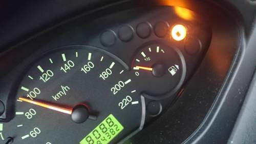

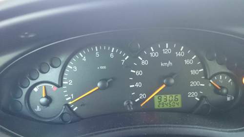

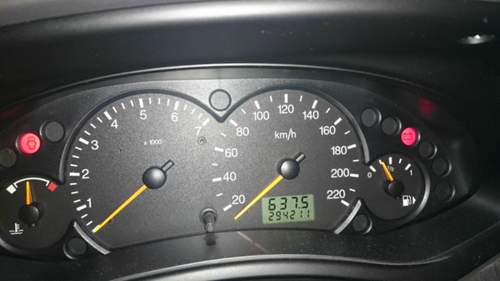

Hier ein Versuch besonders sparsam zu fahren:
Nach 808 km ging die Reserveleuchte an.
Nach 930 km 53 l vollgetankt.
Verbrauch = 5,7l/100 km Winterreifen montiert, Heizung an, 60%Autobahn, 30 % Land, 10% Stadt max. 110 km/h
