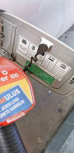

ich habe vor zwei Jahren einen gebrauchten C70 II, BJ 2008, 2.0D beim Händler mit neuem TÜV gekauft, der mit Original-Volvofelgen (Bezeichnung kenne ich nicht) und 205/50 R17 (Kleber Quadraxer 2) bereift ist. Mit den Reifen bin ich *sehr* zufrieden, nichts von Spurrillenempfindlichkeit (wie hier öfter zu lesen) zu bemerken und bei hohen Geschwindigkeiten liegt er in den Kurven wirklich sehr gut und das Fahren ist vollkommen entspannt.
Nun war TÜV fällig und der Prüfer hat die Reifengröße bemängelt. Habe ich da irgendeine Chance ? Auf einigen Seiten verkaufen die Händler mir für genau dieses Auto genau diese Reifengröße (und teils auch Marke), allerdings habe ich nichts gefunden, was einen Prüfer besänftigen könnte.
Falls ich in den sauren Apfel beißen muss und neue Felgen kaufen: mit welcher Felgen/Reifenkombination hätte ich Fahreigenschaften, die der momentanen Bereifung möglichst nahe kommen ? Es sollten wieder Ganzjahresreifen sein, aber am liebsten wäre mir die momentane Kombination...

Vielen Dank für die zahlreichen Antworten! Also wenn ich die vorhandene Felge mit 215/50 fahren könnte, wäre mir ja schon sehr geholfen. Zwei Reifen müssen demnächst sowieso neu, dann wären es nur relativ geringe Mehrkosten - und wenn der Unterschied beim Fahren dann nicht groß/vorhanden ist, umso besser. Ich werde mal versuchen, beim Reifenfritzen einen Termin zu bekommen, der wird es mir ja hoffentlich mit Gewissheit sagen können (und auch, ob ich die Kombination dann fahren darf). Es handelt sich um die Felge auf dem Foto - runter hatte ich sie allerdings noch nicht, weiß also die Nummer nicht.

@HubertKah schrieb am 19. Juni 2022 um 19:42:43 Uhr:
...Es handelt sich um die Felge auf dem Foto - runter hatte ich sie allerdings noch nicht, weiß also die Nummer nicht. ...
Hmm, die Felge sieht zwar der "Sadira 9466833" ähnlich (Siehe Bilder auf Wikipedia), ist es aber vermutlich nicht. Dann wäre das ein weiteres Problem, da eine abweichende Volvo-Felge vermutlich keine Freigabe für den C70 hat. Auch sieht die Einpresstiefe etwas seltsam aus (zu hoch?), das kann auf dem einen Foto auch täuschen. --> Hersteller und Nummer (und ev. Daten) der Felge herausfinden, dann kann man mehr sagen.
Ev. wurden die Felgen und Reifen mal mit denen eines anderen Volvo verwechselt?

Auf der Felge steht: 7Jx17x52.5 und die Nummer 30647837. Kurzrecherche zeigt, dass die scheinbar wohl eigentlich für einen C30 gedacht ist. Keine Ahnung, ob ich dafür eine Freigabe bekomme, die Einpresstiefe stimmt nicht ganz überein (C70 habe ich nur mit 45 gefunden).
