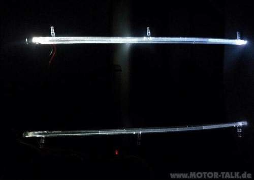

hallo leute ich hab mal ne frage kann man die leuchtstärke noch heller steller als das maximum mit dem vcds oder so ? danke =)
Nein geht nicht. Die Einstellungen im VCDS sind nichts anderes als ob man am MMI dreht ...
am 31. März 2013 um 18:09
oh je :( kann man nix machen um es stärker zu machen ?? -.-
Hellere LED und/oder den Vorwiderstand reduzieren ...

z. B. hier.
Der Vorwiderstand hat ca. 1k, da reichen auch 300 Ohm. Beides zusammen bringt ausreichend Licht.

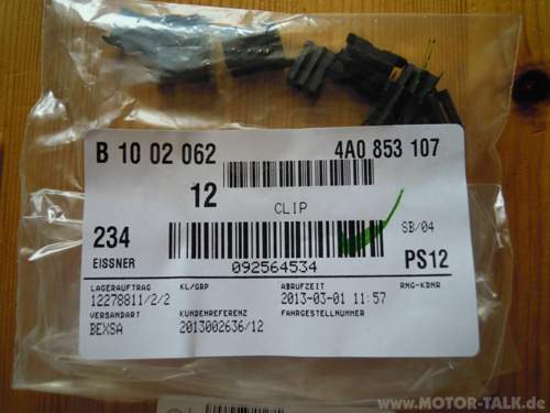

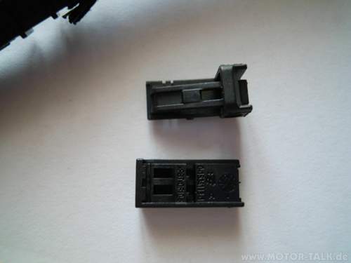

Hallo @ audi_meister,
hier die Bestellnr. 12 Stk 4A0 853 107 Clip (metall)
4 Stk 4B0 971 832 Flachkontaktgehäuse (für Pin's , Stecker f. Lichtl.)
4 Stk 000 979 009 Pinkabel , hab mir noch welche nachbestellt sicherheitshalber
und die Bilder
Gruß Rainer
Flachkontaktst.
Pinkaebel 50cm
Clip Metall
