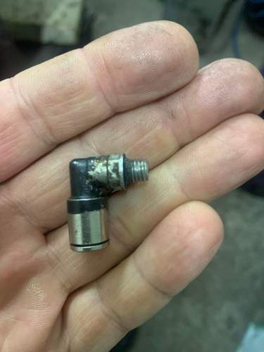

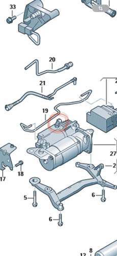

ich wollte hiermit fragen ob jemand weiß was für Gewinde diese Stutze hat bzw. welche Maße?
Im Internet finde ich nirgendwo Maße zu dem gekennzeichneten Teil.
Stutze
Stute Bild 2
Stutze gekennzeichnet

Was genau ist dein Anliegen?
Die Gewindemaße lassen sich doch einfach mit einem Messschieber ermitteln.
Bei dem Bauteil handelt es sich um einen Anschlussfitting des Kompressors der Luftfederung, scheint es nur in China zu geben: https://de.aliexpress.com/.../32956035018.html?...

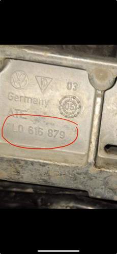

Spielt die Nummer in der Beschreibung eine Rolle?
Am Fahrzeug steht folgende Nummer, siehe Bild.
N

Vergleich einfach deine Nummer mit denen in der Artikelbeschreibung und zieh deine eignen Schlüsse.

Dann Außendurchmesser messen und Steigung ermitteln, z.B. indem man verschieden große Schrauben dranhält und schaut, ob es passt. Wenn es zöllisch ist, wird es etwas schwieriger.

Moin,
7L0616879 ist wohl die Teilenummer für den Halter des Kompressors.

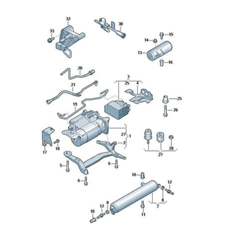

Das ist die Nr. 2 aif der Explosionszeichnung des TE.
Einfach mal die Nr. als Suche im WWW eingeben, dann erscheinen die Angebote.
Vielleicht bekommt man dort auch das Eckventil.
Ansonsten einfach mit der Explosionszeichnung und der Fahrgestellnummer beim Freundlichen fragen, ob er das Teil besorgen kann.
Viel Erfolg
Hannes
