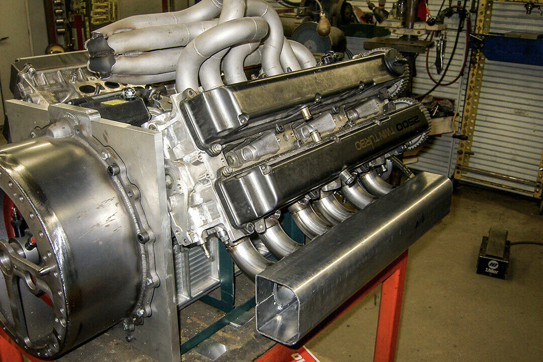

Darauf zu sehen war ein Motor, so cool und sinnlos, dass er nur in einem Schrauberhirn entstehen kann: Ein Zwölfzylinder aus zwei Toyota-Supra-Sechszylindern mit Eigenbau-Kurbelgehäuse und innenliegender Abgasseite. Dem Macher gehe es dabei jedoch nicht um Power, sondern um die Freude am Basteln.

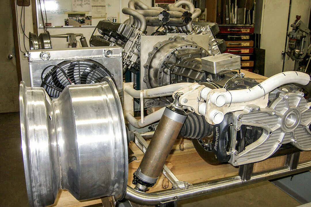

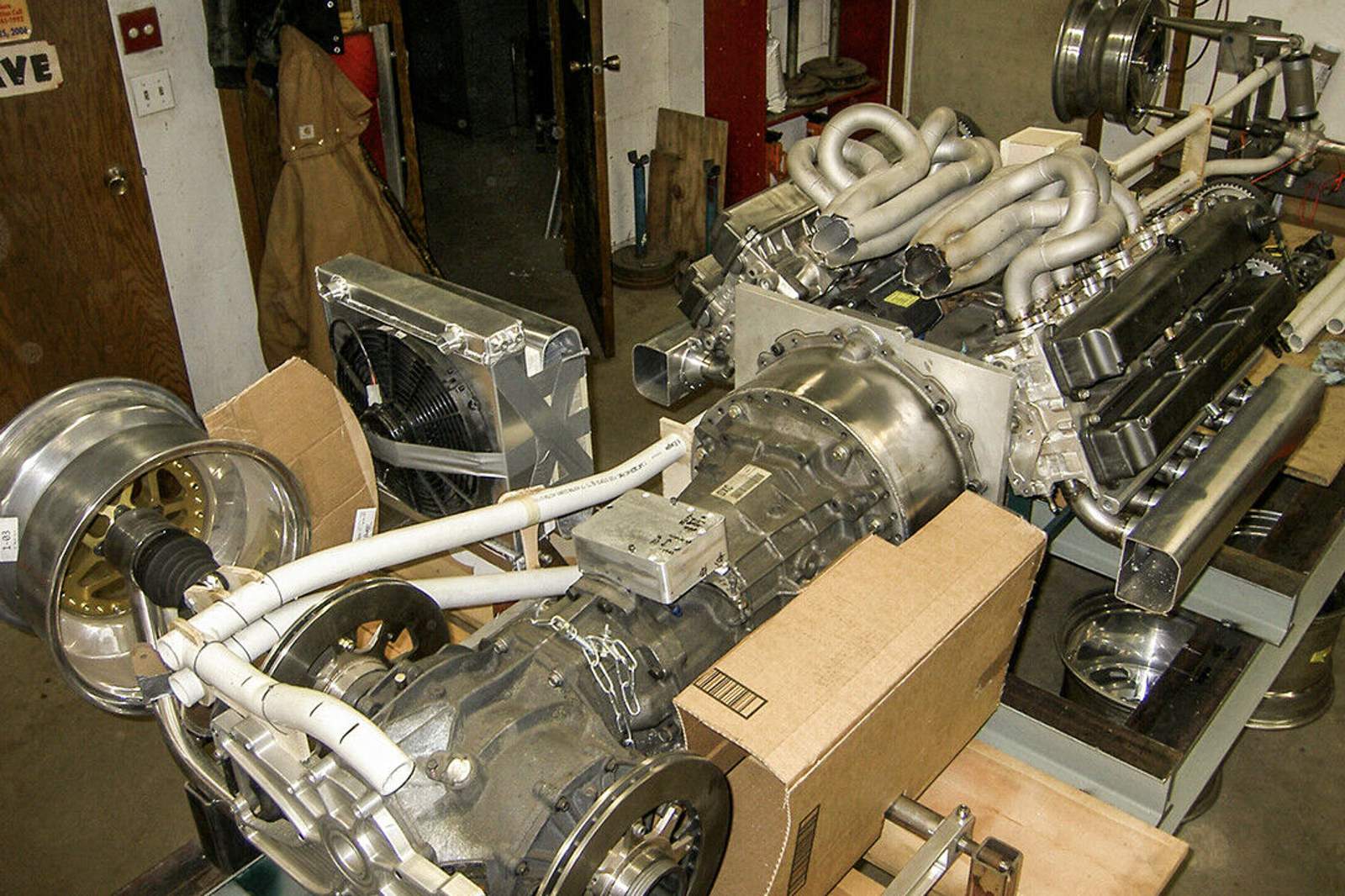

Am Eigenbau-V12 stecken ein Sechsgang-Getriebe und umgedrehte Felgen Am Eigenbau-V12 stecken ein Sechsgang-Getriebe und umgedrehte Felgen Quelle: Imgur / Sidekicknicholas Jetzt gibt es [url=http://www.reddit.com/.../ ]Neues[/url] aus der amerikanischen Schrauber-Garage: Die fixe Idee hat mittlerweile Räder bekommen. Wortwörtlich. Die sind aber nur provisorisch angeschraubt und außerdem verdreht – offenbar hatte der Bastler keine Exemplare mit passender Einpresstiefe am Lager.
Anstelle der geplanten vier Turbos werden künftig zwei Turbinen zwischen den Zylinderbänken die Luft verdichten. Wahrscheinlich installiert der Macher Garret-GTX-3076-Lader mit modifizierten Schaufeln. Jede Zylinderbank bekommt einen eigenen Turbo.
Mittlerweile sind Getriebe, Differenzial und Antriebswellen installiert, dazu einige Streben und ein Lüfter. Ein Pappkarton zeigt, wo irgendwann einmal ein Tank sitzen wird. Mit PVC-Rohren markiert der Schrauber die Position des geplanten Gitterrohrrahmens.
