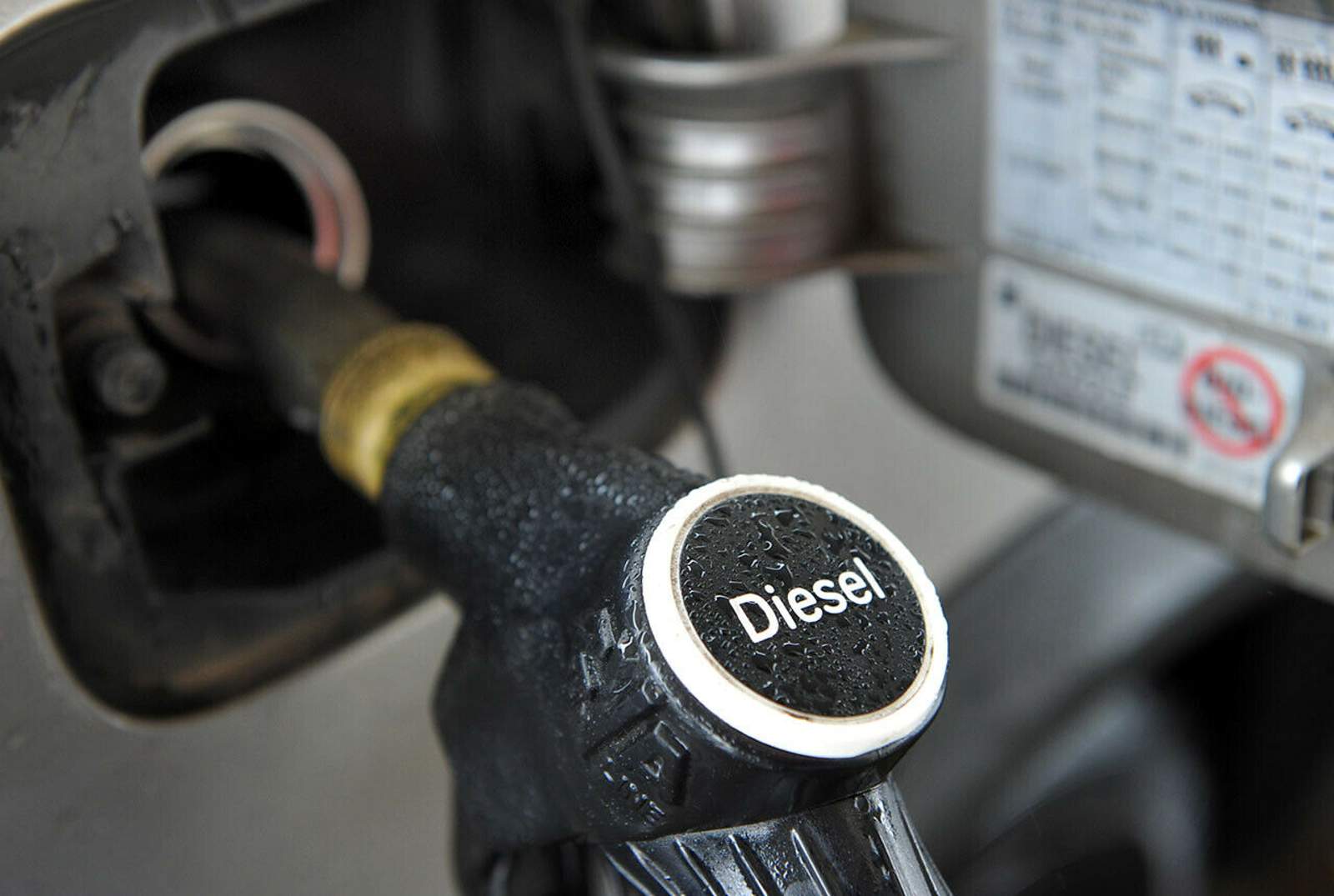

Zwischen Mitte November und Ende Februar gibt es an fast allen deutschen Tankstellen nur Winterdiesel Zwischen Mitte November und Ende Februar gibt es an fast allen deutschen Tankstellen nur Winterdiesel Quelle: dpa/picture-alliance
