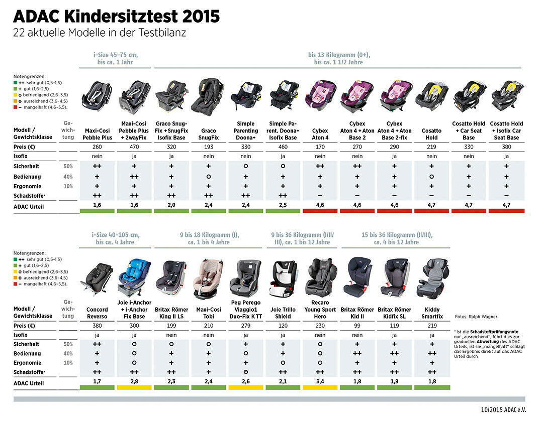

Der ADAC sagt, die meisten Kindersitze sind sicher. Von 22 getesteten Sitzen fielen im aktuellen Test sechs durch. Doch wo sind eigentlich die „sehr guten“ Kindersitze?
Der ADAC testete 22 Kindersitze - sechs fielen durch Der ADAC testete 22 Kindersitze - sechs fielen durch Quelle: ADAC
München/Berlin – Eltern haben es nicht leicht. Wer einfach nur einen „sehr guten“ Kindersitz kaufen will, der muss unzählige Tests lesen, um sich zu informieren. Und dann sagt ihm der große ADAC-Kindersitz-Test, solch einen Kindersitz gebe es gar nicht.
ADAC-Kindersitz-Test 2015: Die Ergebnisse ADAC-Kindersitz-Test 2015: Die Ergebnisse Quelle: ADAC 22 Sitze hat der Automobilclub in den Kriterien Sicherheit (Frontal- und Seitenaufprall, Sitzkonstruktion), Bedienung (Sitzeinbau, Anschnallen des Kindes, Größenanpassung, Bedienungsanleitung, Fehlbedienungsgefahr, Reinigung und Verarbeitung), Ergonomie (Platzangebot und Komfort fürs Kind, Platzbedarf im Fahrzeug, Sitzposition) sowie Schadstoffgehalt getestet – die Bestnote „sehr gut“ konnte kein Sitz erreichen. 13 Kindersitze wurden mit „gut“, drei mit „befriedigend“ und sechs mit „mangelhaft“ bewertet. Die schlechtesten Sitze hielten zwar im Unfallsimulator stand, fielen aber durch zu hohe Schadstoffkonzentration in den Bezügen auf.

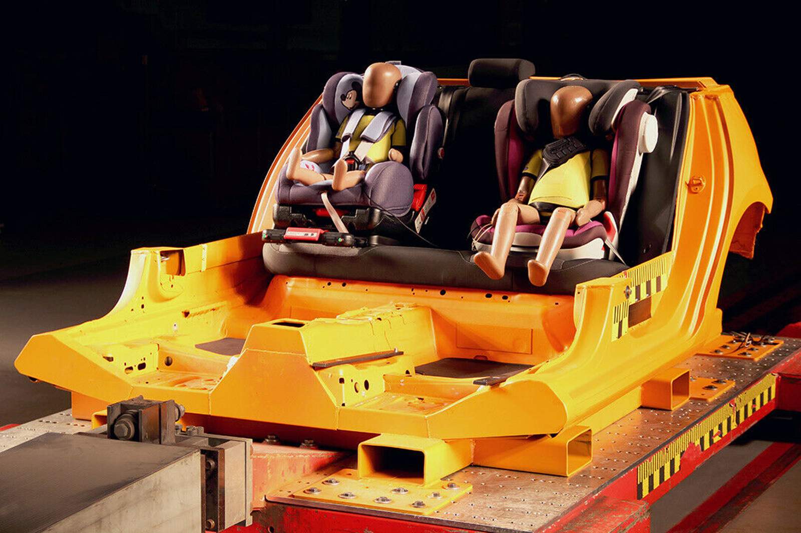

Seit 2015 verwendet der ADAC bei seinem Kindersitz-Test eine neue Karosserie und neue Dummys Seit 2015 verwendet der ADAC bei seinem Kindersitz-Test eine neue Karosserie und neue Dummys Quelle: ADAC
I-Size-Sitze und neue Dummys
Im ADAC-Test waren diesmal vier Sitze, die der neuen sogenannten I-Size-Regelung (ECE R 129) entsprechen. Hier ist das vorwärtsgerichtete Fahren des Kindes erst ab 15 Monaten erlaubt, die Sitze verfügen (in der Regel) über Isofix-Befestigungen und orientieren sich an der Körpergröße (statt am Gewicht) des Kindes. Drei dieser Modelle wurde mit „gut“ bewertet, eines mit „befriedigend“.
Neben neuen Sitzen gab es 2015 auch einen überarbeiteten Test und neues Testgerät: beim Frontalaufprallversuch kam eine neue Karosserie zum Einsatz (Golf VII), ein neuer Crashtestdummy vom Typ Q10 ersetzte den Vorgänger P10. Der ADAC-Kindersitz-Test ist daher nur mit dem Test aus dem Mai 2015 vergleichbar. Nicht aber mit älteren Ergebnissen.
