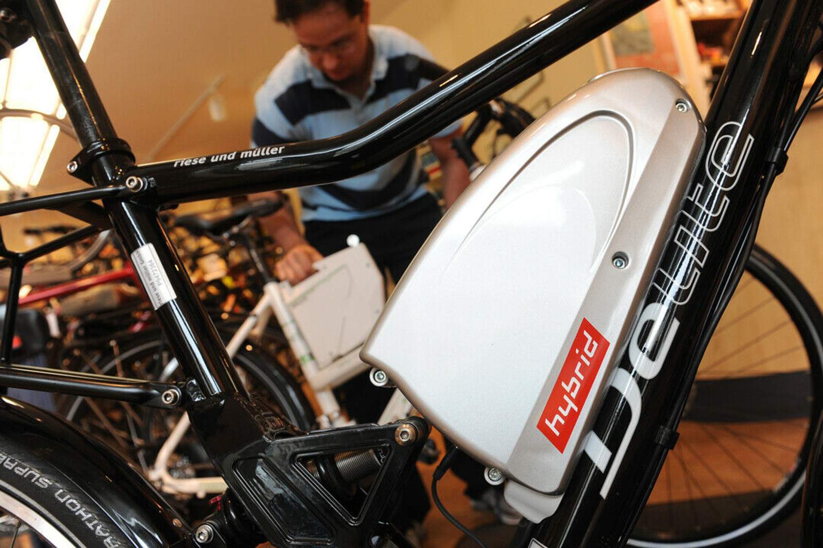

Das Pedelec geht in die Winterpause - der Akku sollte sich dennoch nie komplett entladen, das könnte ihm schaden Das Pedelec geht in die Winterpause - der Akku sollte sich dennoch nie komplett entladen, das könnte ihm schaden Quelle: picture alliance / dpa
Berlin/Stuttgart - Wer sein Pedelec in die Winterpause schickt, bewahrt es am besten gut geputzt und geölt im Trockenen auf. Die Dekra empfiehlt, Elektrofahrräder an Wand oder Decke aufzuhängen, um Druckstellen an den Reifen zu vermeiden. Ist dafür kein Platz, schützt auch das regelmäßige Weiterdrehen der Reifen vor Standschäden.
Brandgefahr bei Lithium-Ionen-Akkus
Den Akku bauen pausierende Pedelec-Fahrer am besten aus, sofern das möglich ist. Der Dekra- Wird ein tiefenentladener Akku monatelang nicht genutzt und dann erstmals wieder geladen, besteht Brandgefahr Wird ein tiefenentladener Akku monatelang nicht genutzt und dann erstmals wieder geladen, besteht Brandgefahr Quelle: picture alliance / dpa Experte Andreas Richter empfiehlt, die Batterie zur Hälfte aufzuladen, alle ein bis zwei Monate die Spannung zu kontrollieren und gegebenenfalls den Akku nachzuladen. Er sollte sich niemals komplett entladen, das könnte ihm schaden.
