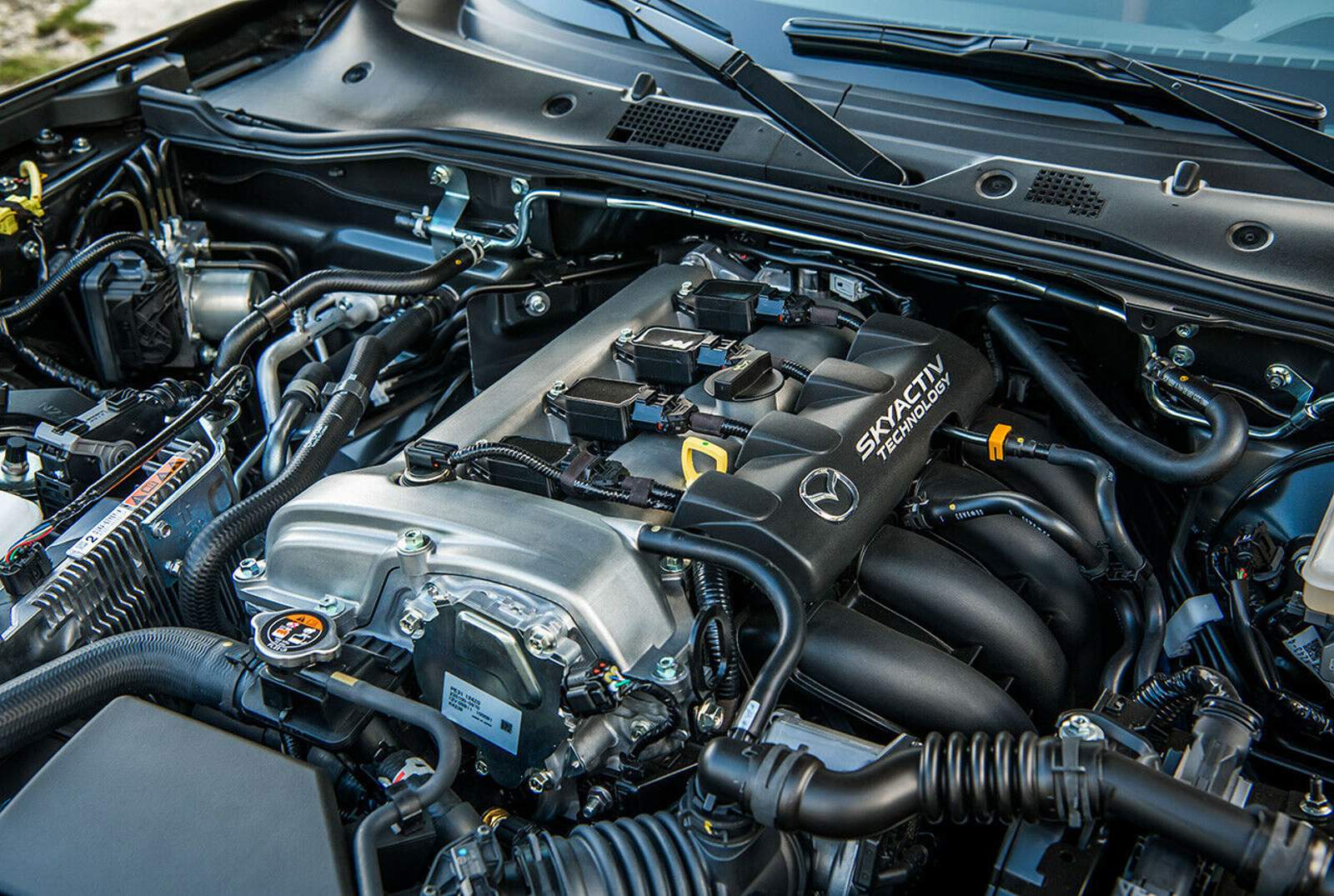

Der Vierzylinder im "großen" MX-5 leistet jetzt 184 PS und entfaltet die Leistung anders als bisher Der Vierzylinder im "großen" MX-5 leistet jetzt 184 PS und entfaltet die Leistung anders als bisher Quelle: Mazda Am Motor dafür viel. Statt 160 PS leistet der 2,0-Liter-Sauger 184 PS, das Drehmoment steigt minimal auf 205 Newtonmeter. Aber es liegt früher an. Bei 4.000 Umdrehungen steht die volle Kraft zur Verfügung, vorher musste man bis 4.600 U/min drehen. Die maximale Leistung kommt dafür später, bei 7.000 statt bei 6.000 U/min.

Die Transfogarascher Hochstraße windet sich auf rund 100 Kilometern über die Transsilvanischen Alpen Die Transfogarascher Hochstraße windet sich auf rund 100 Kilometern über die Transsilvanischen Alpen Quelle: Mazda Der technische Aufwand, den Mazda betrieben hat, ist enorm. Saugmotor-Tuning ist eben keine bloße Frage von Ladedruck und Motorsteuerung. Mazda hat tief in die Hardware eingegriffen, um die Leistung zu erhöhen und ihre Entfaltung zu verändern. Der Lufteinlass wurde vergrößert, genau wie der Drosselklappendurchmesser. Die Luft fließt nun besser durch den Ansaugkrümmer, die Einlasskanäle haben einen größeren Querschnitt, die Einlassventile einen größeren Durchmesser.
Die Ingenieure vergrößerten den Nockenhub, verbauten leichtere Auslassventile. Um Massenträgheit und Reibung zu verringern, gibt es um 27 Gramm leichtere, neu geformte Kolben und um 41 Gramm leichtere Pleuel. Ein neues Zweimassen-Schwungrad verbessert das Ansprechverhalten, der Einspritzdruck wurde auf 300 Bar angehoben.
