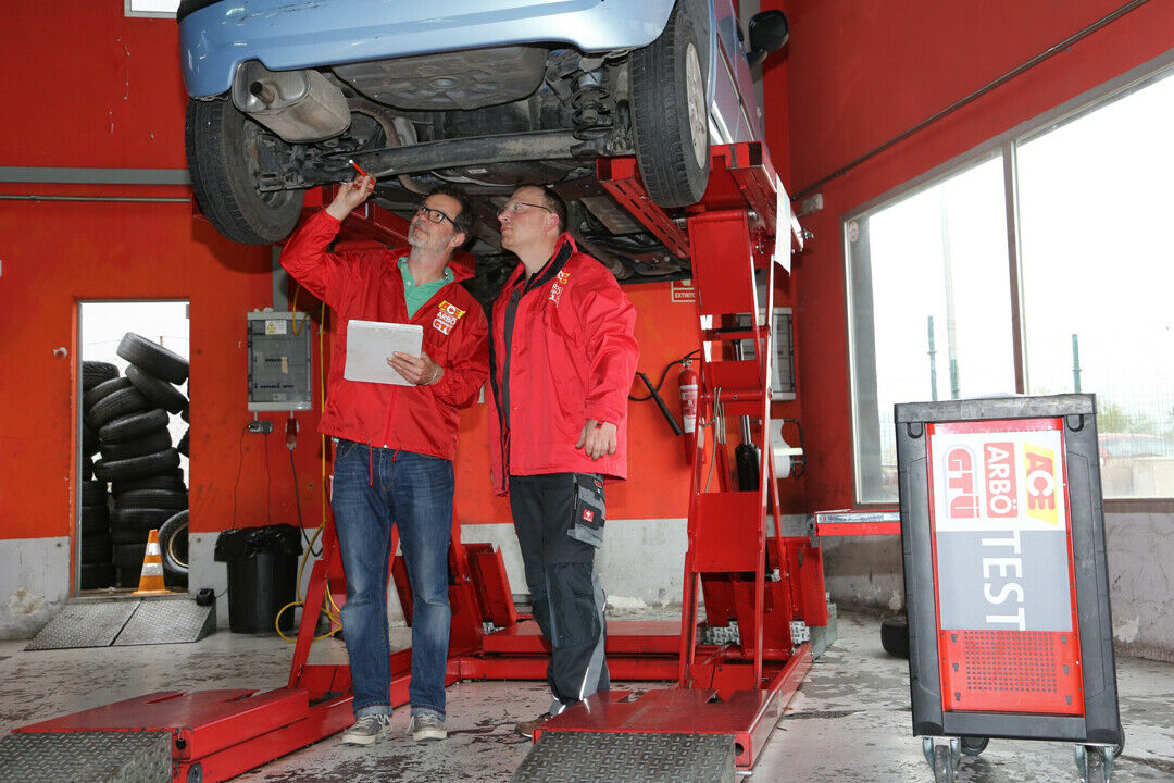

Wer auf der Baleareninsel Mallorca ein Auto mietet, sollte genau hinschauen. Bei einem Test von ACE und GTÜ fiel die Hälfte der Fahrzeuge aufgrund von Sicherheitsmängeln durch.
Damit im Urlaub mit dem Mietwagen kein Ärger droht, sollten Reisende das Fahrzeug bei der Übernahme gründlich checken Damit im Urlaub mit dem Mietwagen kein Ärger droht, sollten Reisende das Fahrzeug bei der Übernahme gründlich checken Quelle: picture alliance / dpa
Stuttgart - Der Autoclub Europa (ACE) und die Sachverständigen-Organisation GTÜ warnen vor Billig-Mietwagen im Urlaubsland. Bei einer Stichprobe auf Mallorca fiel die Hälfte der angemieteten Autos wegen gefährlicher Sicherheitslücken durch. In Deutschland hätten diese Fahrzeuge keine Hauptuntersuchung bestanden.

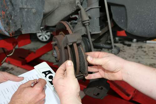

Bei einem der Mietwagen waren die Bremsbeläge fast komplett abgefahren Bei einem der Mietwagen waren die Bremsbeläge fast komplett abgefahren Quelle: ACE

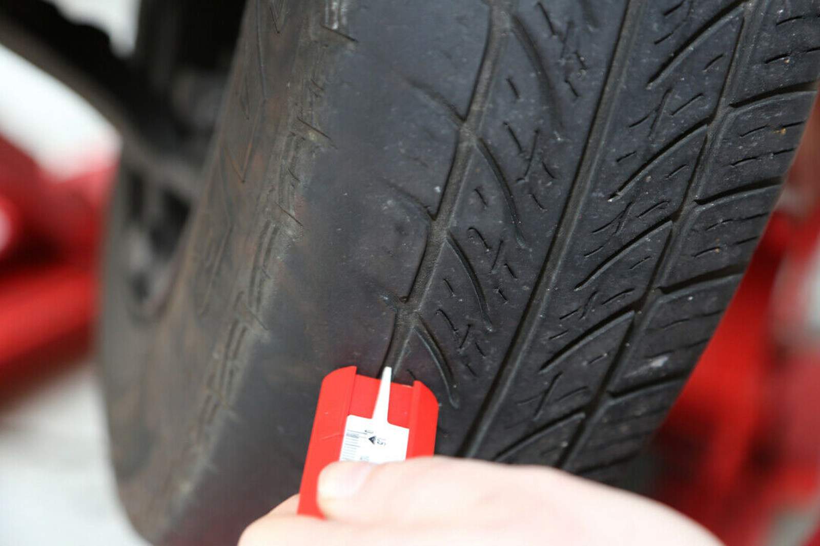

Schlechte Bremsen und abgefahrene Reifen

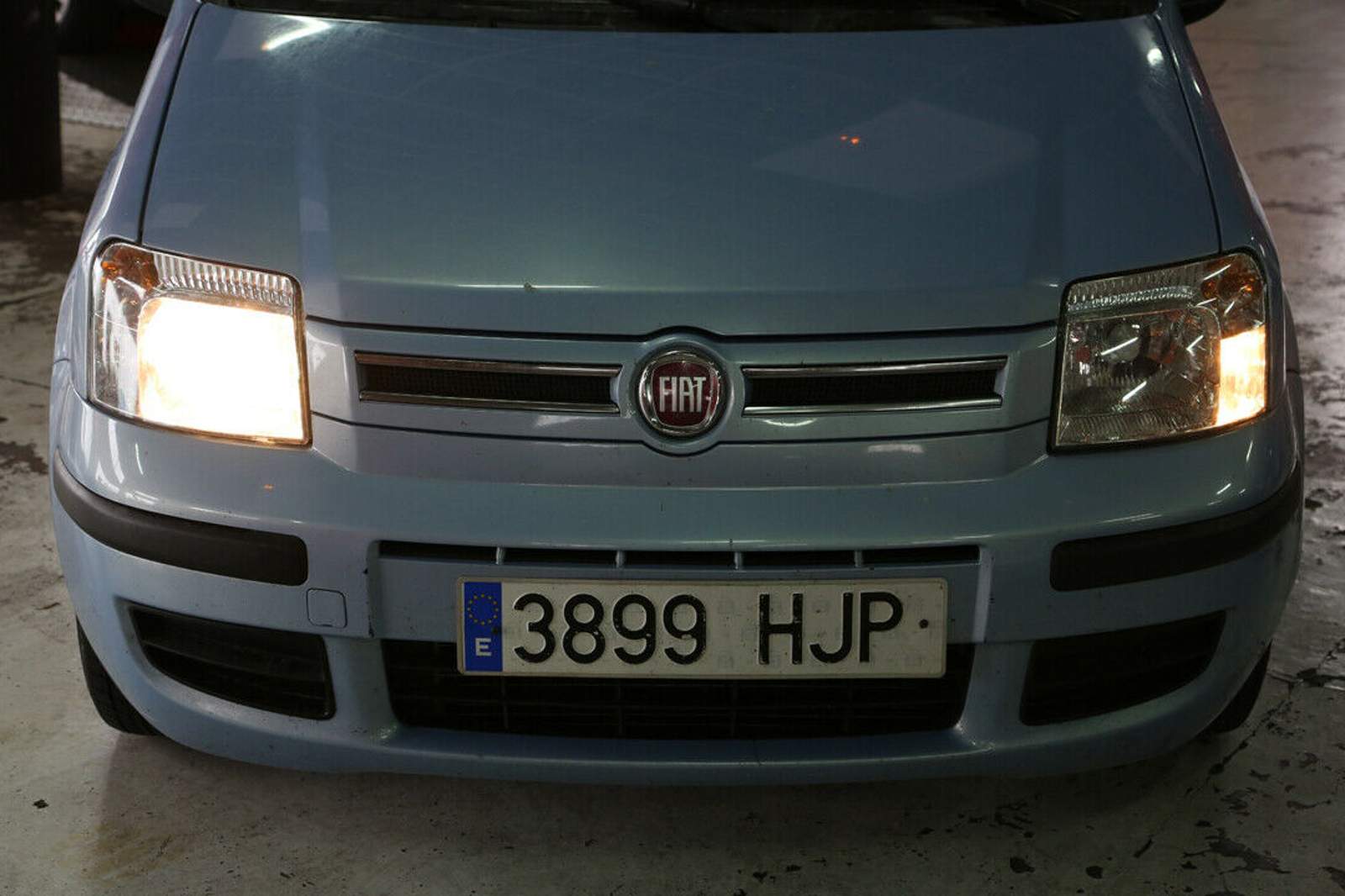

Fast bis aufs Metall abgefahrene Bremsbeläge, Reifen ohne Profil, verformte Felgen, eine undichte Benzinleitung, nicht funktionierende Beleuchtung: Die Liste der Mängel, die die Sachverständigen bei den zehn angemieteten Autos fanden, ist beängstigend lang. Auf Beschwerden reagierten die lokalen Anbieter gereizt.
Als repräsentativ kann die Stichprobe natürlich nicht gelten, wohl aber kann sie eine Warnung für Urlauber sein, bei der Übergabe des Wagens genauer auf den Zustand des Wagens zu achten. Nur die Glas- und Lackschäden zu protokollieren genügt nicht.

Ein Autoverleiher stellte den Testern ein Fahrzeug mit defekter Beleuchtung zur Verfügung Ein Autoverleiher stellte den Testern ein Fahrzeug mit defekter Beleuchtung zur Verfügung Quelle: ACE
Der erste Blick bei der Mietwagen-Übernahme sollte auf Reifen und Felgen fallen, sagt der ACE. Haben die Reifen noch genügend Profil? Schrammen an den Felgen sind in der Regel harmlos aber trotzdem zu protokollieren. Bei Rissen oder Brüchen sieht das schon anders aus: Nicht selten sind dann auch Fahrwerksteile verzogen, was die Fahrstabilität beeinflussen kann.
Auch als Laie kann man die Beleuchtung recht einfach überprüfen. Besonderes Augenmerk sollten Urlauber den Scheiben widmen, hier sollten auch kleinste Schäden protokolliert werden. Denn tückischerweise sind oft Steinschläge im Kleingedruckten vom Vollkaskoschutz ausgenommen. Geht die Scheibe zu Bruch, bleibt der Mieter auf den Kosten sitzen.
