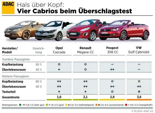

Cabrio ist nicht gleich Cabrio - das gilt auch für die Sicherheit. Bei einem Überschlags-Test hat der ADAC große Unterschiede festgestellt. Vor allem der Golf enttäuschte.
Beim Golf Cabriolet verbog sich beim Crashtest die Windschutzscheibe so stark, dass der  Schutzraum der Passagiere eingeschränkt wurde Beim Golf Cabriolet verbog sich beim Crashtest die Windschutzscheibe so stark, dass der Schutzraum der Passagiere eingeschränkt wurde
München - Der ADAC hat vier zulassungsstarke Cabrios der unteren Mittelklasse auf ihre Crashsicherheit getestet. Die beiden Modelle Opel Cascada und Renault Mégane CC erhielten die Note "gut". Bei beiden Autos gilt jedoch, dass man auf der Rückbank sicherer ist als vorne. Beim Renault berührten die Dummys in der vorderen Reihe die Straße mit den Köpfen.
Nur zwei von vier Cabrios haben nach dem ADAC-Crashtest die Note "gut" erhalten Nur zwei von vier Cabrios haben nach dem ADAC-Crashtest die Note "gut" erhalten Quelle: ADAC Mit der Note "befriedigend" schloss der Peugeot 308 CC den exemplarischen Test ab. Zwar blieb der Schutzraum intakt, doch war der Gurtstraffer für die Dummys in der ersten Reihe nicht stark genug. Das hatte zur Folge, dass die Puppen deutlichen Kopfkontakt mit der Straße hatten.
Golf Cabrio bekommt ein "Ausreichend"
Beim VW Golf Cabriolet verbog sich nach Angaben des ADAC die Windschutzscheibe unerwartet stark, was den Schutzraum einschränkte. Zudem waren die Gurtstraffer auf den vorderen Plätzen zu lasch, um die Passagiere in den Sitzen zu halten. Die Köpfe schlugen hart auf dem Asphalt auf, auch die Dummys im Fond hatten bei dem Test Fahrbahnkontakt. Für den offenen Golf gab es deshalb nur die Note "ausreichend".
Um die Sicherheit zu erhöhen, empfiehlt der ADAC Cabriofahrern, die Sitzposition möglichst tief zu wählen. Die Personengröße sollte nie den Kopfschutz überragen. Beim Fahrzeugkauf sollte darauf geachtet werden, dass das Cabrio auf allen Plätzen über Gurtstraffer verfügt.
