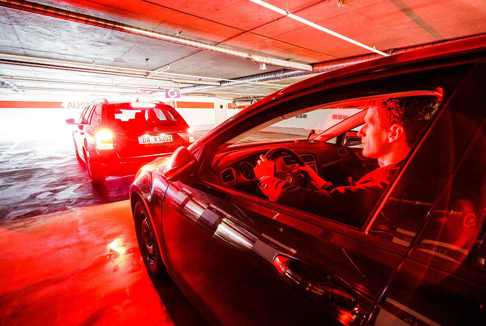

Der ADAC testete die Beeinflussung durch LED-Heckleuchten Der ADAC testete die Beeinflussung durch LED-Heckleuchten Quelle: ADAC
Blenden Dich die LED-Heckleuchten des Vordermannes an der Ampel?
München/Berlin – Das Testergebnis des ADAC ist eindeutig: „Weder beeinträchtigen LEDs das Sehen tatsächlich, noch wirken sie auf das Auge stärker oder heller als herkömmliche Leuchtmittel“. So lautet das Resultat eines gemeinsam mit dem Lichttechnischen Institut (LTI) in Karlsruhe durchgeführten Vergleichstest zwischen modernen LED-Rückleuchten und älteren Modellen mit Glühlampen.
52 Probanden, sechs Testwagen
Dabei mussten 52 Probanden (Alter zwischen 19 und 72) aus fünf Altersgruppen (unter 30, 30 bis 39, 40 bis 49, 50 bis 59, über 60) einen „Sehtest innerhalb einer Ampelsituation“ absolvieren. Die Probanden saßen dabei in einem Auto, während bei einem weiteren Auto vor ihnen die Bremse betätigt wurde.

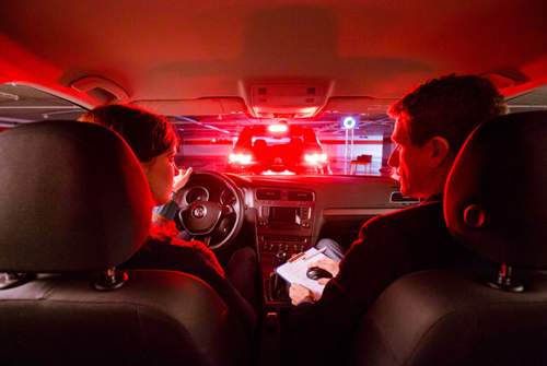

In einer "Ampelsituation" mussten die Probanden die Öffnungen von Landolt-Ringen erkennen In einer "Ampelsituation" mussten die Probanden die Öffnungen von Landolt-Ringen erkennen Quelle: ADAC Auf einem Bildschirm rechts vom Vordermann mussten die Teilnehmer die Öffnungen sogenannter Landolt-Ringe – wie beim Augenarzt - erkennen. Als Testwagen wurden zwei Seat Leon Kombi (mit und ohne LEDs), zwei Skoda Octavia Combi (mit und ohne LEDs), ein Citroën C4 Picasso (mit LEDs) sowie eine Mercedes C-Klasse (mit zweistufigen LEDs) verwendet.

Laut ADAC-Pressemitteilung und Aussage eines ADAC-Sprechers, konnten keinerlei Unterschiede zwischen der Beeinträchtigung durch LEDs und älteren Glühlampen ermittelt werden. Zusätzlich wurde mit einer Leuchtdichtekamera die Lichtstärke auf Augenhöhe der Probanden gemessen. Auch hier gebe es keine Unterschiede. Allerdings veröffentlicht der ADAC weder die Ergebnisse der Sehtests noch der Kamera-Messungen.
Die öffentliche Meinung fällt hingegen oft ein anderes Urteil über LEDs. Mitunter hört man Autofahrer klagen, dass die modernen Lampen unangenehm hell strahlen. Der ADAC vermutet, das liege daran, dass bei modernen LED-Leuchten das Licht über eine kleinere Fläche mit einer höheren Leuchtdichte austritt. Daher könne es heller erscheinen.
Außerdem seien die extravaganten Formen solcher Rücklichter dafür verantwortlich, dass Autofahrer sich stärker auf sie konzentrieren. Der ADAC gibt aber auch an, dass das subjektive Empfinden stark altersabhängig sei. Vor allem Autofahrer ab 60 Jahren seien empfindlicher. Im Test seien aber nur ca. 10 Kandidaten älter als 60 Jahre gewesen.
