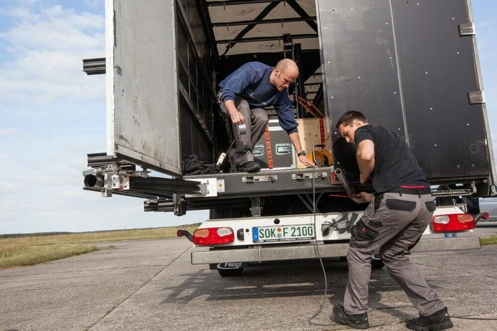

Die Ingenieure des DLR versuchen nun mit einem neuen Unterboden den Luftwiderstand zu verringern. Durch den hohen Druck vor dem Lkw und dem niedrigen dahinter entsteht eine Art Sogwirkung, die entgegen der Fahrtrichtung wirkt – was den Lkw stark abgebremst.

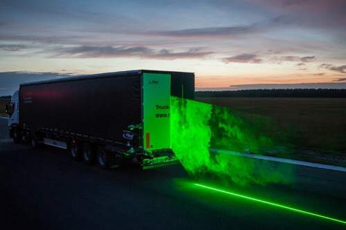

Beim Versuchsaufbau Beim Versuchsaufbau Mit Hilfe eines Diffusors, ähnlich wie bei Rennwagen, wird der Druck am Heck erhöht und die Sogwirkung verringert. Bei nächtlichen Versuchsfahrten wurde deshalb Rauch von einem zusätzlichen Generator durch grünes Laserlicht sichtbar gemacht. Das gab den Wissenschaftlern des DLR-Instituts für Aerodynamik und Strömungstechnik die Möglichkeit, die aerodynamischen Strömungen mittels Sensoren und Kameras zu untersuchen. Durch die Erkenntnisse der nächtlichen Fahrt wollen die Forscher nun den Lkw-Herstellern Tipps für eine verbesserte Aerodynamik geben.
